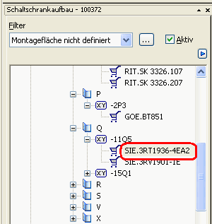

ich habe folgendes Problem: habe einen Schütz mit angehängten Bauteilen (Hilfsschalterblock, Freilaufdiode, Abdeckung). Wenn ich nun die Montageplatte bestücken will, werden mir im Schaltschranknavigator alle diese Bauteile angezeigt, dies möchte ich aber nicht, sondern nur den Schütz. Ist es irgendwie möglich, diese angehängten Bauteile herauszufiltern, so dass mir nur der Schütz angezeigt wird? Denn die anderen Bauteile will ich ja nicht auf die Montageplatte setzen.

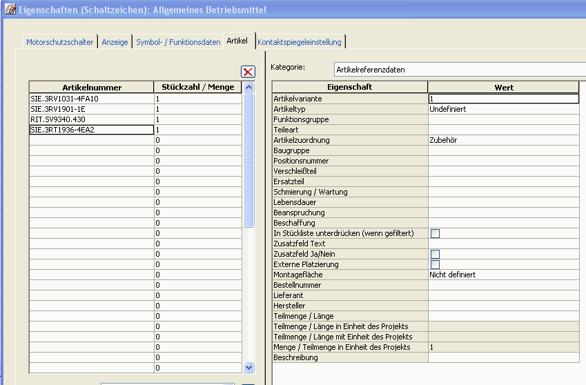

Hallo Bernhard,
hast Du Dir mal die Kategorie Artikelreferenzdaten auf der Regkarte Artikel (eines Symbols) zu jedem Artikel mal angesehen? Dort könntest Du verschiedene Eigenschaften nutzen um dann später im Stücklisten-Navi diese Geräte heraus zu filtern (oder gleich an den Artikeldaten in der Artikelverwaltung eine entsprechende Information hinterlegen anhand man dann auch filtern könnte - das wäre dann nur einmal Arbeit)...

Hallo Bernhard,
Wenn in der Artikeldatenbank beim Artikel unter dem Register Montagedaten bei Montagefläche der Richtige Eintrag (z.B. nicht definiert steht, wir5d Dir das entsprechende Bauteil nicht mehr zur Platzierung angeboten.

kaule: Danke für die Ratschläge. Das mit der Montagefläche "Nicht definiert" bringt leider überhaupt nichts, wird mir dennoch im Schaltschranknavi angeboten. Die Artikel werden immer an den "Hauptartikel" geklebt, egal was ich mache.
Bernd: nach solchen Filtern habe ich auch schon gesucht, aber ich weiß nicht, wo ich da was filtern sollte. Vielleicht kannst du mir mal ein Beispiel geben?

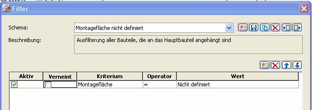

erstellt am: 15. Jan. 2008 17:31    Editieren oder löschen Sie diesen Beitrag!  <-- editieren / zitieren -->   Antwort mit Zitat in Fett Antwort mit kursivem Zitat    Unities abgeben: 1 Unity (wenig hilfreich, aber dennoch)2 Unities3 Unities4 Unities5 Unities6 Unities7 Unities8 Unities9 Unities10 Unities Nur für b.lubi 10 Unities + Antwort hilfreich
PLfi.Montageflaeche_nicht_definiert.zip
Hallo Bernhard,
anbei ein Filter für den Stücklisten-Navi der Geräte ausfiltern deren Eigenschaft Montagefläche auf nicht definiert steht...

Moin Bernd,
danke dir für dein Schema. Habe es im Stücklistennavi eingespielt und auch im Schaltschrankaufbaunavi definiert. Leider tut sich da gar nichts  , egal ob ich das Filterschema auf "Aktiv" oder "Verneint" stelle, wenn ich dann im Navi beim Filter "Aktiv" ankreuze. Habe dir mal Bildchen von den Einstellungen angehängt.

Ich guck noch einmal Bernhard... bei mir funktioniert das (allerdings bin ich damit in die 1.9.1 gerutscht). Ich kontrolliere das mal mit der 1.8.6...

Mmh... der Filter scheint mit der 1.8.6 wirklich nicht zu greifen. Vielleicht mal den Support anmailen ob die etwas wissen das das nicht funktioniert.

danke für deine Hilfe. Habe in den Artikeleigenschaften "in Stückliste unterdrücken (wenn gefiltert)" gewählt und danach dann ausgefiltert, - das funktioniert. Ês scheinen mehrere Filter nicht zu funktionieren, wie ich feststellte. So kann ich auch nicht nach "externer Platzierung" filtern, nach "Artikelzuordnung" geht es allerdings wieder. Schon verwirrend.....

Habe dies nun anders realisiert: Ich habe die angehängten Bauteile als Zubehör definiert, und filtere dann nach "Hauptartikel" - so funktioniert's dann

Danke für die Info!
Wir haben das etwas anders gelöst. Wir haben am Artikel im Reiter "Montagedaten" das Häckchen bei "Externe Plazierung" gesetzt und filtern im Schaltschrank Navi dementsprechend aus. Geht ganz gut so.
