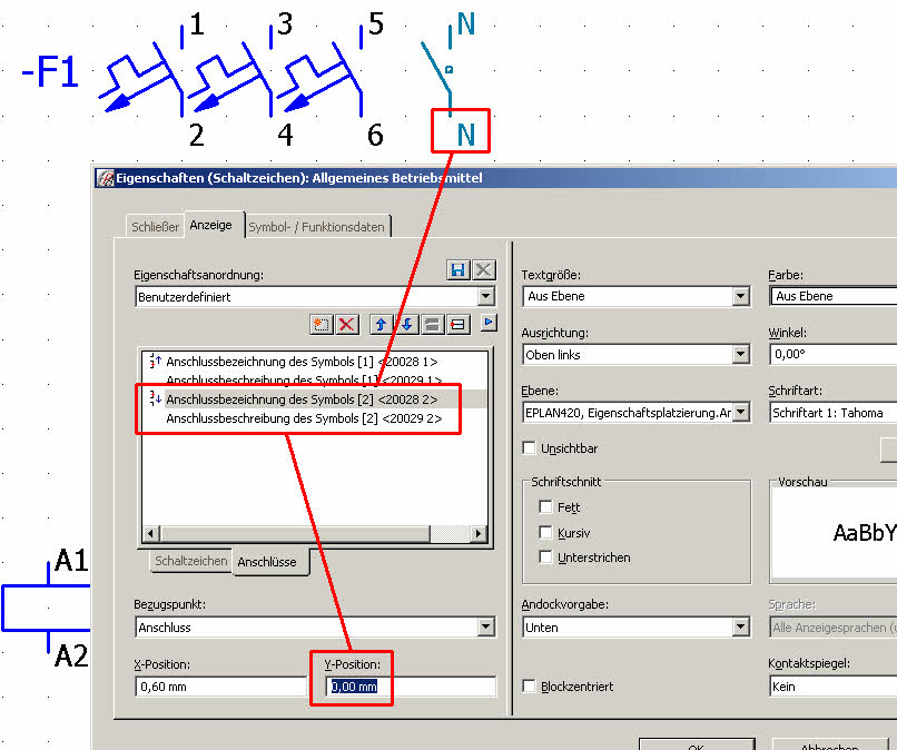

Einen schönen guten morgen es tut mir Leid diese frage überhaupt stellen zu müssen aber ich bin halt Elektroinstallateur und kein zeichner
Also ich wollt mir nur kurz eine kleine Doku für mein Einfamillenhaus in der Firma zeichnen – als siehe da es keinen LSS 3+N in Eplan P8 gibt
also einen 3 poligen genommen und einen Schließer mit Wirklinie – Beschriftung weg – Anschlüsse auf N/N gewechselt – schaut schon mal ganz gut aus
NUR der unter Anschluss des N hängt viel zu hoch – wie bekomme ich den in eine line
oder wie macht man denn Automat richtig ?????
BITTE DANKE
aussehen tut das zurzeit so http://members.24speed.at/matsch/_misc/lss.jpg

die Position von Anschlußbezeichnungen für ein Symbol kann man bisher nur im Symbolbau ändern (gilt für alle Versionen bis zur aktuellen 1.8.6).
In der aktuellen Beta 1.9.1 (siehe Bildchen) ist es aber jetzt auch möglich die Eigenschaften des Symbols wie die Anschlußbezeichnungen einzeln direkt am Symbol (in der grafischen Bearbeitung) zu ändern...
PS. Bitte die Systeminfo ausfüllen. Danke!

ich danke dir schon mal herzlich für deine hilfe nur hab ich jetzt leider ein problem......
ich hab jetzt das symbol bearbeitet und sollte so eigentlich passen – hab dies gespeichert und eine .esy datei erhalten mit 60 kb  ......
.....wie bekomm ich das ding nun auf die zeichnung ?

Die *.esy ist eine Exportdatei für Symbole damit jemand anderes dieses Symbol in seine Symbolbib einlesen kann. Das brauchst Du also nicht.
Du brauchst prinzipiell, nach der Symbolbearbeitung, gar nichts tun da Du mit Systemstammdaten arbeitest (hoffe ich zumindestens) und diese Systemstammdaten (je nach Einstellung) automatisch mit Deinen Projektstammdaten abgeglichen werden sobald Du den Symbolbau schließt (es sollte dann auch eine Meldung kommen sinngemäß das Systemstammdaten verändert worden sind und jetzt Deine projektdaten abgeglichen werden). Damit wäre Dein geändertes Symbol ab sofort verfügbar...
Probiere es mal aus und füge das Symbol neu ein...
