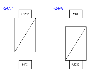

ich habe einen Gerätekasten angelegt mit 2 Varianten (einmal um 180 ° gedreht), und habe es einmal als Variante A und einmal als Variante B abgespeichert. Rufe ich dies nun unter "Gerät" auf, so bekomme ich die Varianten auch angeboten, wenn ich Ctrl gedrückt halte und die Maus bewege. Will ich die Variante aber nachträglich ändern über Eigenschaften, so steht hier nur Variante A, im Gegensatz zu Bauteilen. Ist eine Auswahl der Varianten über die Eigenschaften für Gerätekästen nicht möglich?
Gruß, Bernhard

Hallo Bernd,
natürlich habe ich den Gerätekasten als Makro abgespeichert, und dieses Makro in der Artikeldatenbank hinterlegt. Da habe ich mich nicht ganz klar ausgedrückt. Habe dir ein Bildchen reingehängt, wie die beiden Varianten aussehen sollen.
Schönes Wochenende, bis Montag wieder
Gruß Bernhard

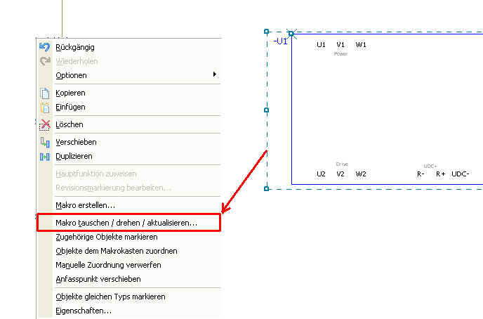

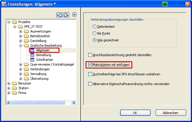

Es ist aber dennoch möglich, ein schon platziertes Makro nachträglich zu ändern. Voraussetzung dafür ist, das die Projekteinstellung
Projekt --> Projektname --> Grafische Bearbeitung --> Allgemein --> Makrokästen mit einfügen aktiviert ist (siehe Bild(er)).
Dadurch kann nachträglich am Makrokasten ein Rechtsklick erfolgen,
und das Makro durch eine neue Wahl geändert werden.
Die Ebene EPLAN308 der Makrokästen steht standardmäßig auch auf Nicht drucken.
Über die Projektkomprimierung können die Makrokästen auch nachträglich in einem Rutsch entfernt werden.

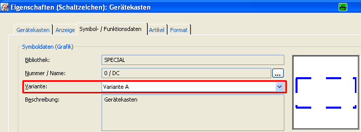

Hallo Bernhard !
Die Variante A bezieht sich wie gesagt nur auf das Symbol des Gerätekastens (siehe Bild) und die Bibliothek ist ja eingelagert.
Diese Variante hat nichts mit den Varianten des Makros zu tun aus dem der Gerätekasten stammt.
