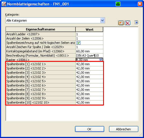

Moiin zusammen,
ich soll "mal eben" ein Normblatt erstellen, mit 10 Spalten (0-9), wobei die erste und die letzte Spalte 54 und die mittleren 39 breit sind. Finde aber jetzt gar nichts in der Richtung. Könnt ihr mir weiter helfen? Ich sag dem Chef auch, dass das Ergebnis nich auf meinem alleinigen Mist gewachsen ist

Hallo Britta,
in den Eigenschaften des Normblattes kannst du alle Spalten explizit in mm einstellen

Hallo Horst,
ja danke, habs auch grad gefunden...die Sache mit dem Wald und den Bäumen. Trotzdem nochmals danke

Hallo !
Nur als Ergänzung nochmals per Bild was Horst schon
gepostet hat.
