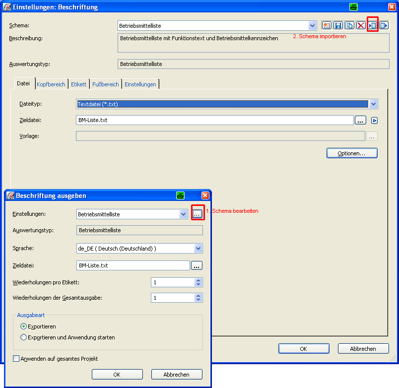

habe ein kleines problem bei der Ausgabe meiner Adernummer als txt-Datei. Und zwar folgendes. Habe in meinem Projekt die Adernummern mit der Tastenkombination Umschalt+F7 beschriftet. Dabei habe ich die Adernummer unter dem Begriff Verbindungsbezeichnung stehen. Außerdem ist die Aderfarbe und de Querscgnitt mit einheit angegeben. Ausgeben möchte ich aber nur die Adernummer. Also das was unter verbindungsbezeichnung steht.
Probiert habe ich schon unter Dienstprogramme-Auswertung-Beschriftung dann unter Betriebsmittelliste im Reiter Etikett Verbindungsbezeichnung anzuwählen. Dabei bekomme ich aber eine leere txt.Liste. Hat vielleicht sonst noch jemand eine Idee.???

LB.Verbindungsnummern_manuell_gesetzt_.xml.TXT
Du solltest um Verbindungsdaten auszugeben als Vorlage eine Verbindungsliste nehmen. Ich habe Dir mal ein Schema angehangen (nach dem Download die Endung TXT entfernen) zum probieren und verändern nach Deinen Wünschen...

Hallo !
Nimm einfach Bernd's Datei, speichere die im Verzeichnis
Schemata\<Kundenkennung> und entferne die Endung TXT
(Die Datei soll danach LB.Verbindungsnummern_manuell_gesetzt_.xml heissen)
Danach in P8 unter Dienstprogramme->Beschriftung den 3-Punkte-Knopf beim Schemanamen
drücken, und auf Import klicken, Schema auswählen, FERTIG

Hallo zusammen.
Vielen Dank euch beiden für die Hilfe. Hat wirklich sehr gut geklappt. Aber da wäre ich ja alleine nie drauf gekommen. Weiß gar nicht warum EPlan so einfache Sachen immer so schwierig machen muss. Naja trotzdem danke an euch beide.
