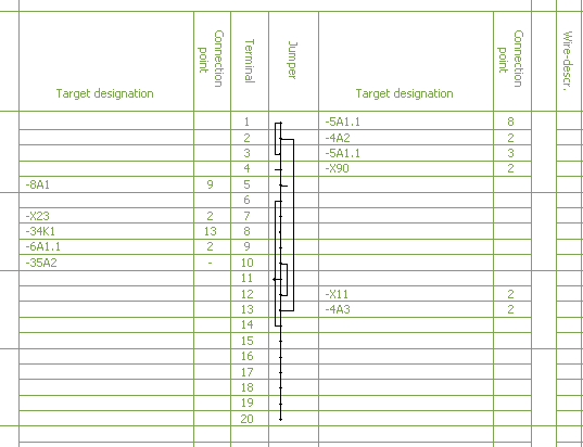

Ich habe im Schaltplan Klemmen verteilt, deren Reihenfolge nicht logisch aufsteigend ist. Muss aber so sein, da so verdrahtet. Die Klemmen sind alle miteinander gebrückt, also ein Potenzial. Da die Klemmen im Schaltplan nicht aufsteigend verteilt sind, ist die Darstellung der Brücken im Klemmenplan ganz wild (und nicht von oben nach unten, s. "Klemmenbruecken.gif"). Wie kann ich es hin bekommen, dass die Klemmen trotzdem in einer Reihenfolge gebrückt sind? Es sollte aussehen, so wie in "Klemmenbruecken1". Habe es auch mit manuell brücken versucht, brachte aber nicht das gewünschte Resultat. Auch wenn ich "keine Brücke" wähle, werden Brücken gesetzt.

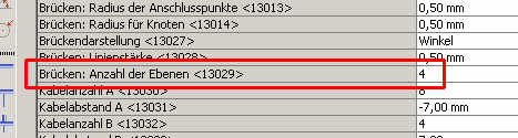

Man kann einstellen (in den Formulareigenschaften) wieviel Brückenebenen ich haben möchte. Das meinte ich mit "herumdrehen"...

erstellt am: 07. Jan. 2008 07:13    Editieren oder löschen Sie diesen Beitrag!  <-- editieren / zitieren -->   Antwort mit Zitat in Fett Antwort mit kursivem Zitat    Unities abgeben: 1 Unity (wenig hilfreich, aber dennoch)2 Unities3 Unities4 Unities5 Unities6 Unities7 Unities8 Unities9 Unities10 Unities
Moin Bernd,
habe in den Formulareigenschaften unter "Brücken:Anzahl der Ebenen" eine "1" angegeben, das ändert aber in der Ausgabe gar nichts  (s. Bild "Klemmenbruecke.gif"). Welche Ebenen werden darüber überhaupt ausgewertet?

erstellt am: 07. Jan. 2008 13:12    Editieren oder löschen Sie diesen Beitrag!  <-- editieren / zitieren -->   Antwort mit Zitat in Fett Antwort mit kursivem Zitat    Unities abgeben: 1 Unity (wenig hilfreich, aber dennoch)2 Unities3 Unities4 Unities5 Unities6 Unities7 Unities8 Unities9 Unities10 Unities
Hallo Nairolf,
ja, die Stammdaten wurden aktualisiert. Habe es nun hingebracht  : habe in den Eigenschaften des Formulars die Anzahl der Brückenebenen ganz herausgenommen. Dadurch wurde die Ebene bei den Klemmen auf 0 gesetzt. Nun werden mir die Klemmen durchgehend gebrückt. Das gleiche habe ich im Klemmenanschlussplan gemacht, funktioniert dort auch so.
