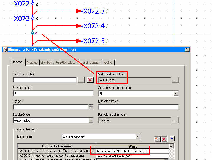

habe seit kurzem von Eplan 5.60 auf P8 umgestellt. Nun habe ich das Problem das beim platzieren von Klemmen und Steckerpins untereinander jeder Pin bzw Klemme ein eigenes BMK bekommt und nicht wie bei 5.60 ich angeben kann das dies von oben bzw von links(Übernahme von Links funktioniert bei P8) übernommen werden kann.
Ok habe nun schon versucht die "Suchrichtung für die Übernahme des BMK" auf "Alternativ zur Normblattausrichtung" zu stellen nur klappt dies irgendwie nicht, da sobald ich eine klemme zum bestücken auswähle ja bereits ein Bmk vergeben wird. oder muß man dies vielleicht generell irgendwo einstellen???

Hallo Taxifahrer und willkommen hier
ich weiß nicht genau was Du meinst bzw. wo Deib Problem ist denn die Übernahme des BMKs von oben klappt auch mit P8 problemlos (siehe Bildchen)...

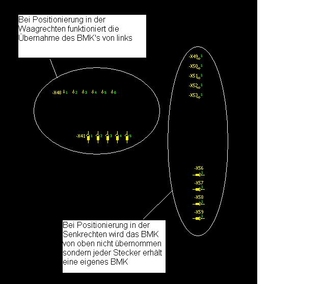

Habe gesehen das noch jemand Probleme damit hatte. siehe "Suchrichtung bei Klemmen". Nun habe ich dies auch mal so probiert und stellte fest das es funktioniert. Nur leider muß man dies ja immer nachträglich machen und nicht wie bei der Positionierung in der waagrechten das es gleich von Anfang an geht.
Das beschriebene Verfahren funktioniert bei mir bei Klemmen aber nicht bei Steckern. Ist dasselbe bei Steckern nicht möglich??
Und warum ist es nicht möglich wenn man einen Stecker waagrecht positioniert dass dann der nächste den man darunter platziert sofort die gleiche Klemmenbezeichnung hat und mit einer nachfolgenden Ziffer beginnt (vgl Waagrechte ausrichtung).

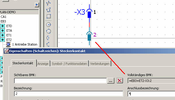

erstellt am: 11. Jan. 2008 21:33    Editieren oder löschen Sie diesen Beitrag!  <-- editieren / zitieren -->   Antwort mit Zitat in Fett Antwort mit kursivem Zitat    Unities abgeben: 1 Unity (wenig hilfreich, aber dennoch)2 Unities3 Unities4 Unities5 Unities6 Unities7 Unities8 Unities9 Unities10 Unities Nur für taxidriver 10 Unities + Antwort hilfreich
Das ist bei den Steckern natürlich genauso möglich wie bei den Klemmen (schaue das Bildchen). Irgendeine Einstellung paßt bei Dir ebenfalls nicht...
...Und warum ist es nicht möglich wenn man einen Stecker waagrecht positioniert dass dann der nächste den man darunter platziert sofort die gleiche Klemmenbezeichnung hat und mit einer nachfolgenden Ziffer beginnt (vgl Waagrechte ausrichtung).
Das mußt Du mal bei Eplan selbst nachfragen. Momentan ist es (leider) nicht so...

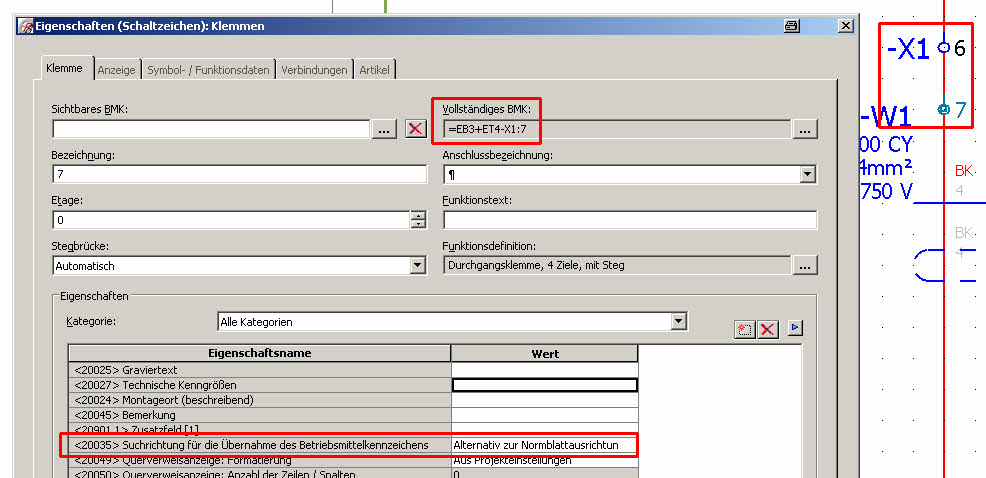

erstellt am: 12. Jan. 2008 13:29    Editieren oder löschen Sie diesen Beitrag!  <-- editieren / zitieren -->   Antwort mit Zitat in Fett Antwort mit kursivem Zitat    Unities abgeben: 1 Unity (wenig hilfreich, aber dennoch)2 Unities3 Unities4 Unities5 Unities6 Unities7 Unities8 Unities9 Unities10 Unities
Das heißt bei Dir ist es wie abgebildet so das wenn der x3:1 platziert ist dananch automatisch der X3:2 zum platzieren dran ja?

...Das heißt bei Dir ist es wie abgebildet so das wenn der x3:1 platziert ist danach automatisch der X3:2 zum platzieren dran ja?
Nein. Das habe ich nicht behauptet. So wie bei den Klemmen (anderer Thread) muß hier die Auswertungsrichtung manuell geändert werden. Das wurde aber schon geschrieben das man die Ausrichtung ändern muß. Kopiere ich allerdings die Klemme/Stecker 2 - wie in meinem Bildchen - unterhalb als neue Klemme/Stecker wird dann hier automatisch hochgezählt (wird dann 3) und das BMK wird auch von oben übernommen (da die Klemme/Stecker 2 diese Eigenschaft - BMK von oben übernehmen - schon hat)...

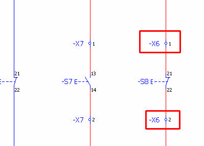

erstellt am: 12. Jan. 2008 14:12    Editieren oder löschen Sie diesen Beitrag!  <-- editieren / zitieren -->   Antwort mit Zitat in Fett Antwort mit kursivem Zitat    Unities abgeben: 1 Unity (wenig hilfreich, aber dennoch)2 Unities3 Unities4 Unities5 Unities6 Unities7 Unities8 Unities9 Unities10 Unities
Huier nochmal zur verdeutlichung meines Problems siehe Anhang

erstellt am: 12. Jan. 2008 16:10    Editieren oder löschen Sie diesen Beitrag!  <-- editieren / zitieren -->   Antwort mit Zitat in Fett Antwort mit kursivem Zitat    Unities abgeben: 1 Unity (wenig hilfreich, aber dennoch)2 Unities3 Unities4 Unities5 Unities6 Unities7 Unities8 Unities9 Unities10 Unities Nur für taxidriver 10 Unities + Antwort hilfreich
Du solltest doch einmal die alternative Suchrichtung einstellen was nun schon öfters in vorangegangenen Beiträgen beschrieben worden ist >> klick <<...

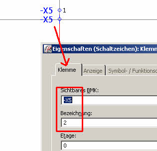

Wie folgt:
1) Man platziere eine Klemme, setzt sie mit Enter ab und beschrifte diese (im Beispiel -X5:1):
2) Man platziere die zweite Klemme (-X?) unterhalb der ersten Klemme und drücke nun die Shift-Taste und diese jetzt gedrückt halten. P8 übernimmt jetzt automatisch von oben das BMK. Jetzt kann man mit der LMT oder Enter absetzen und P8 schreibt automatisch die nächste Klemmennummer zur Klemmenleiste (von oben)...
Sachen gibt es...
