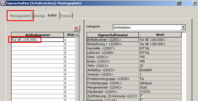

Ich habe einen Plan soweit erstellt, und würde nun gern den Aufbauplan erstellen, da man auch Leitungskanäle im Artikelstamm anlegen kann, würde ich nun noch gerne wissen wie ich diese im Aufbauplan platzieren kann :-) - das hat sich mir noch nicht erschlossen. Dazu habe ich aus dem ePlan Bsp Projekt einige Artikel übernommen. Leider bekomme ich immer die Meldung :
"Der Artikel zu dieser Artikelplazierung hat keine oder eine ungültige Größe oder der Artikel ist in der Artikelverwaltung nicht vorhanden"
Muss ich noch in der Artikelverwaltung unter Kunstruktion etwas machen? (Habe ich aber auch mit in die ArtikelDB übernommen)
Dann habe ich noch eine Frage, wie bekomme ich Taster Schalter usw in den Schaltschrankaufbau? Ich habe die Rittal dwg bereits vorliegen, aber ich kann ja nur die Montageplatte anlegen, nicht das Gehäuse.

    Zitat:...aber ich kann ja nur die Montageplatte anlegen, nicht das Gehäuse...
Du kannst doch Gehäuse anlegen. Ich kann Dir jetzt nicht folgen...
naja ich kann ja Montageplatten generieren, im entsprechenden Menupunkt, wie kann ich aber ein Gehäuse erzeugen, bei dem ich dann in die Türe oder sonst wo Taster/Schalter oder Signalsäulen "anbauen" kann. Wie gehe ich da vor? Und wie definiere ich zb. eine Signalsäule, Taster Hauptschalter die In die Türe sollen?

...wie kann ich aber ein Gehäuse erzeugen, bei dem ich dann in die Türe oder sonst wo Taster/Schalter oder Signalsäulen "anbauen" kann...
Ja ich würde sagen - wenn ich das so überblicke    das auch eine Tür bspw. hier als "Montageplatte" gesehen wird und einfach so behandelt wird. Nicht ideal (wer vermutet schon hinter dem einfügen einer Montageplatte das man hier auch Türen, Gehäuse etc. einfügen und bestücken kann)...
Ich zeichne mir eine MP in der benötigten Größe und stelle diese auf unsichtbar. Für Schaltschränke und Türen mache ich mir Grafikmakro`s und setze diese dann in die Montageplatte. Für Taster, Leuchtmelder usw. habe ich Grafikmakros an dem Artikel bzw. Baugruppe hinterlegt.

Hm das ist ja alles mal nicht so schnell gemacht.
Ich hab gestern "einige" Zeit damit verbracht eine neue ArtikelDB mit ein klein wenig Leben zu füllen, das finde ich besser als den überflüssigen Mist mit zu pflegen - aber da steckt ja ein bischen Arbeit hinter
Ich gehe mal davon aus, dass ich mir alle Grafikmakros selbst basteln muss?

Ich habe wohl auch einige Verständnisprobleme beim Anlegen eines Schaltschrank Artikels.
Durch die Suche bin ich auf diesen thread gestossen und wollte da nochmal nachfragen.
Momentan habe ich ein Projekt mit einem Schaltschrank der gleichen Serie von Rittal, wie auf deinem Bild, AE1114.500 um genau zu sein.
Dies ist ein Kompaktschaltschrank mit einer einzigen Artikelnummer, und ich finde im 32er Kattalog auch keine seperaten Artikelnummern für Türen, etc.
In deinem geposteten Bild ist zu sehen, dass du eine Artikelnummer für eine linke Tür angelegt hast.
Ist es so, wie ich vermute, dass du für Türen, Montageplatten usw. eigene, fiktive Artikelnummern angelegt und diese dann in einer Baugruppe unter der Rittal Art.Nr des Schaltschrankes (AE1100.500) zusammengefasst hast?
