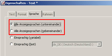

Guten Morgen Ihr lieben.
Ich hoffe Ihr habt schon alle Geschenke gekauft und kommt nicht so in den Weihnachtsstress wie Ich dieses Jahr.
Hier nun eine Kleinigkeit zum Aufwärmen für Euch.
Wenn Ich die Übersetzungssprache ändern möchte (von Englisch auf Norwegisch), wird nicht alles übersetzt.
Manche Sätze und Wörter werden erst nach einer Projektauswertung übersetzt was nicht weiter schlimm ist.
Bei meinem Inhaltsverzeichnis z.B. ist es aber so, dass die normalen Texte (wie z.B. Seitenüberschrift und Spaltenüberschriften)
erst übersetzt werden, wenn Ich das Formular öffne, es übersetze und wieder schließe.
Danach muss Ich "nur noch" in die Einstellungen meines Inhaltsverzeichnisses, ein anderes Formular einstellen, wieder in die Einstellungen und mein eigentliches Formular einstellen.
Danach ist das Inhaltsverzeichnis übersetzt.
Jetzt habe ich mir sagen lassen  das dies nicht der optimale Weg ist.
Ich verstehe einfach nicht, warum die Texte nicht normal mit übersetzt werden.
Meine "Übersetzungseinstellungen" sind i.O.
Verzweifel hier grade.
Bitte helft mir ... ist doch bald Weihnachten.
Gruß Marco

Nun ja... Dein Formular sollte natürlich idealerweise die Übersetzung schon im Formular haben sonst wird auch nix umgeschaltet (alles andere ist kein optimaler Weg)...
Schaue Dir mal bitte die mitgelieferten Eplan-Originale an. Die Teilchen sind übersetzt und der Text bekommt die Kennung auf der Regkarte Sprache Einsprachig (variabel). Damit wird die jeweilige Sprache angezeigt auf die Du dann umschaltest... das funktioniert eigentlich prima...

Einsprachig variabel würde mitr nicht so gut gefallen.
Unsere Pläne sind zweisprachig. Immer Deutsch, und darunter die Fremdsprache. Dafür sollte es aber auch eine möglichkeit geben, sonst wäre die 2sprachige Geschichte ja spassfrei.

...Unsere Pläne sind zweisprachig. Immer Deutsch, und darunter die Fremdsprache. Dafür sollte es aber auch eine möglichkeit geben, sonst wäre die 2sprachige Geschichte ja spassfrei...
Gibt es... und natürlich pro einzelnen Text einstellbar...

Das zweisprachige habe Ich auch eingestellt, aber Ich erstelle meinen "Norwegenplan" aus einem "Amerikaplan-Basisprojekt"
Der Plan kann auch komplett so bleiben wie er aus dem Basisprojekt kommt, nur die Sprache müsste auf Norwegisch geändert werden.
Muss Ich dann wirklich in jedes Formluar und dort einzeln übersetzen?
Wäre ja sehr umständlich.

Da ist aber genau der richtige Weg. Warum umständlich? Ob ich nun im Projekt übersetze oder gleich die Formulare. An den Formularen machst du dir die Arbeit doch nur einmal und sie enthalten dann neben den bereits vorhandenen Sprachen zusätzlich Norwegisch.

Hi Holger,
In meinen Formularen ist überall 2-Sprachig eingestellt.
Mein Standard-Plan ist auch 2-Sprachig (aber englisch).
Wenn Ich nun ein neues Projekt aus dem 2-Sprachigen Basisprojekt erstelle, und die Fremdsprache ändern möchte sollte es doch einfach möglich sein, in den Einstellungen von Englisch auf Norwegisch zu wechseln und dann den übersetzungsbutton zu drücken damit übersetzt wird.
Meine Schaltplanseiten werden auch normal ins NW übersetzt, aber nicht die Texte auf den Formularseiten. Dazu muss ich "zusätzlich"  das entsprechende Formular öffnen, und dann übersetzen.
Und wenn Ich jedes Formular (sind 7 Stück), bei jedem neuen Projekt mit anderer Fremdsprache, erst öffnen und dann übersetzen musss, dann finde ich das schon umständlich. Hätte eigentlich gedacht, dass man einmalig die Texte auf 2 Sprachig einstellt, und dann, je nachdem welche Sprache man haben will, nur noch in den Einstellungen die jeweilige Sprache auswählen muss.

Ohne es jetzt näher untersucht zu haben. Aber ich meine das Eplan bei einer Projektübersetzung die Texte von Formularen und Normblätter nicht anfasst. Diese lassen sich, glaube ich, nur am geöffnetem Formular bzw. Normblatt übersetzen.

Also irgendwie gibt es hier ein Verständigungsproblem den eigentlich gibt es überhaupt kein Problem mit Fremdsprachen in Formularen.
Du solltest folgendes machen:
  • Übersetze die Formulare mit allen Fremdsprachen die ihr so einsetzt,
  • Passe die Platzhalter in der Regkarte Sprache entsprechend den Wünschen (mehrsprachig, einsprachig etc.) an,
  • Stelle in den Projekten die Anzeigesprache(n) ein,
  • In den Formularen werden dann auch nur die übersetzten Sprachen in den Formularen angezeigt.
Das ist eigentlich ganz simpel. Du mußt nur die Formulare einmalig (so wie Holger schon schrieb) mit allen Fremdsprachen versehen und das war es dann...

ich denke dass das bewußt so gemacht ist, schließlich arbeitet man ja mit eine Systemstammdatenpool, den man ggf ins Projekt einlagert.
Ich halte es für sinnvoller, zuerst gezielt Systemstammdaten zu ändern und diese ans Projekt zu übergeben, als im Projekt die eingelagerten Stammdaten zu ändern und somit evt Abweichung zum Systempool zu erhalten, die man evt. garnicht bemerkt
Wenn ich eine neue sprache hinzufüge öffne ich mir alle benötigten Formulare, lasse übersetzten und schließe diese dann wieder, find ich nicht zuviel verlangt, oder ?
Hallo Susi,
genau so sehe ich das auch. Habe schon zu 5er Zeiten immer alle Sprachen, die wir verwenden mussten, komplett in den Formularen und Plotrahmen hinterlegt.
