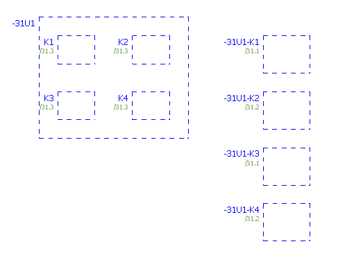

Guten Morgen,

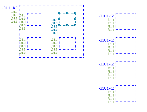

Ich habe einen Gerätekasten gezeichnet mit weiteren internen Gerätekästen, auf die ich querverweisen möchte (Anwendungsbeispiel: Relaiskarte mit mehreren Relais). Das Ergebnis soll aussehen wie im Bild Beispiel_Geraetekasten. Nach dem Zeichnen und Setzen der Kästen ist alles in Ordnung. Will ich nun aber eine Änderung vornehmen (wie BMK ausblenden, etwas abdocken etc.), bekommt der übergeordnete Gerätekasten und alle weiteren dasselbe BMK, wie dort wo ich eine Änderung vornehme und ich bekomme unzählige Querverweise auf dieses Gerät (s. Beispiel_Geraetekasten nach Aenderung). Oder muss ich da bei der Erstellung etwas beachten? Hoffe, mir weiß jemand Rat

Ist dir schon aufgefallen, dass bei dir nach der Änderung alle 4 Kästen dieselbe Bezeichnung haben ? Ich denke, dass das nicht gewollt ist, oder ?

Ja, genau darum geht es ja. Nach einer Änderung wird mir alles auf die Bezeichnung umgeschrieben, wo ich die Änderung vornehme. Und das bekomme ich dann auch nicht mehr zurück. Am Anfang war es so, wie in meinem anderen Bildchen (Beispiel-Geraetekasten). Mache ich eine Änderung, bekomme ich das Ergebnis wie in "Beispiel_Geraetekasten nach Aenderung". Wie löst du ein solches Problem?

Das sollte zwar nichts damit zu tun haben aber eventuell Eigenschaften (übergreifend) bearbeiten eingeschaltet?

Ja, Bernd, das ist eingeschaltet. Dies sollte wohl ausgeschaltet sein?  Zumindest scheint es, als ob es dann tut. Dann muss ich das bei solchen Aktionen immer zuerst ausschalten? Danke, du bist supi

wenn du deinen vorhergehenden Forums-Eintrag gemerkt hättest, dann wäre dir bewußt gewesen, das du "Übergreifend" selbst aktiviert hast(siehe deinen Eintrag 7.12.)
