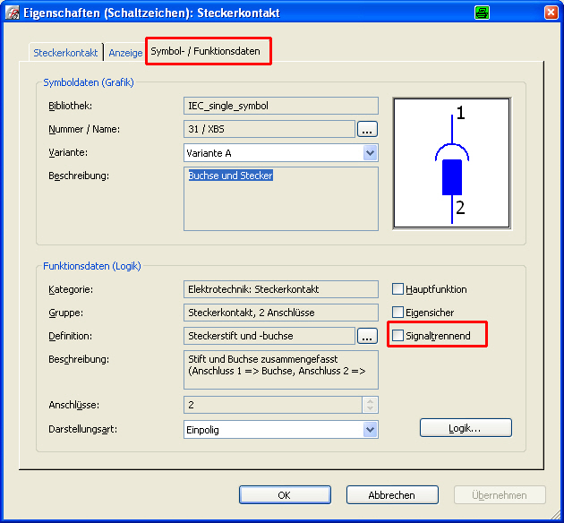

Kabel3.pdf
Symboleigensch.pdf
So hier kommt die Maus
Das Kabelmakro besteht aus 3 Teilen
der Kabelschlaufe
einem Potetialdef Punkt
und diesem Kästchen für die Artikelreferenz was uninteressant ist
Im Symboleigensch PDF hab ich mal den Stecker und das Kabelmakro drin
und im Kabel3.pdf noch mal das Kabel zur Übersicht
Das Verändern der Einstellung Signatrennend hat allerdings nichts bewirkt
Gruß Matthes

Hallo Matthes !
Leider hilft das wenig, da soweit ich weiß, bei GM massiv mit Blockeigenschaften gearbeitet wird.
Demnach hilft nur das Makro selbst weiter.
Kann es sein, daß in dem Makor eine weitere Makrovariante drin ist,
welche die BMK's anders ermittelt ?

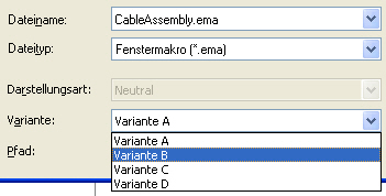

Tja, mit dem Makro kann ich wenig anfangen, da mir die GM-Bibliotheken fehlen:
GMCCRW-GRAPHIC
GMCCRW-STD_IEC
Aber fest steht: in dem Makro sind Varianten (siehe Bild).
Kann es sein, daß eine ander Variante das tut was Du möchtest ?
LG,
nairolf
