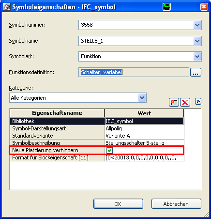

Hallo Zusammen,
in der IEC-Symbol gibt es ab Symbolnummer 3000 Symbole mit der Endunf "*_1", und vor Nummer 3000 Symbole ohne "_1", die scheinen größtenteils identisch.
Hmmm - weiss da jemand was zu ?
Gruss Susi

Also, so ganz fertig bin ich mit dem Thema noch nicht, das verhält sich hier hochgradig seltsam
ich habe die aktuelle IEC Symbol kopiert, unter neuem Namen abgelegt und meine selbsterstellten Symbole in die neue Bibliothek importiert.
Dann  habe ich in den Einstellunge die neu BIB gegen die alte getauscht, nachvollziehbar und problemlos...
Trotzdem bekomme ich mit EINF die Symbole ab Nummer 3000 nicht angeboten
Öffne ich aber die neue BIB über die Stammdaten, so sind die 3000er Symbole dadrin.
Stammdatenabgleich sagt das alles aktuell ist
Versteht dass einer ?
Gruss Susi

Hallo !
Der Grund, warum beim Symbol einfügen manche nicht angeboten werden,
ist das Attribut "Neue Platzierung verhindern".
Damit können Symbole z.:B aus Konvertierungsgründen angezeigt werden,
in den Projekten in denen sie verwendet wurden, jedoch ein neues
EInfügen per Einf-Taste wird verhinder.
Bernd hatte mal ein ganz tolles Symbolübersichtsformular gemacht.
Damit kann man sich alle Symbole einer Bib anzeigen lassen und das
rote Kreuz zeigt jene an, welche dieses Attribut tragen.

Hallo Nairolf,
ja dass ist möglich, guck ich mir gleich an.
Wunderlich daran ist aber dass es sich um die orginalbib handelt, und da sollte es doch nicht so sein, oder ?
Gruss Susi

Hallo Susi !
Doch, das sollte auch in der Original-BIB so sein,
da auch dort Symbole zur Darstellung von E5 konvertierten Projekten
dienen, jedoch nicht nach der IEC normenkonform sind.
(Beispiel: Größe des Steckersymbols in E5 & P8)
LG,
nairolf
