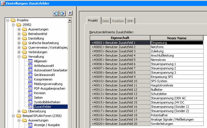

Hi!!
Kann man eigentlich die Eigenschaftsnamen in Projekteigenschaften umbenennen?
Habe mir ein Deckblatt als Vorlage erstellt, in dem jetzt Zusatzfeld [1] bis Zusatzfeld [74] vorhanden ist. Nur momentan muß ich nen "Spickzettel" auf dem Tisch haben, um zu wissen, dass beispielsweise Zusatzfeld [56] den Verdrahtungsquerschnitt des Leitungsteils angibt.
MfG Jörg

Ja man kann eigene Namen benutzen. Auch wenn es nicht viele sind aber immerhin. Mir persönlich reichen die 20 Stück nicht. Wenn Sie Dir auch nicht reichen - > bitte eine Mail an Eplan das das "aufgebohrt" wird...
Du solltest aber die Eigenschaften 4000x benutzen. Schaue Dir mal die Bildchen an...

In der aktuellen Beta gibt es, anstatt wie bisher in der 1.8.x. nur 20, jetzt 100 frei benennbare Eigenschaften... man hat uns erhört...

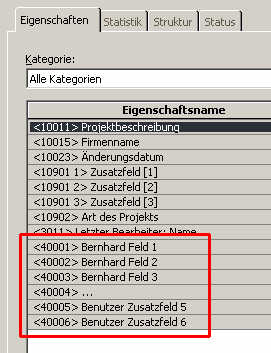

habe das auch mal ausprobiert mit dem Vergeben von eigenen Namen. Dazu habe ich dann auch noch eine Frage:
Wie kann ich in einem bereits bestehenden Projekt diese nachträglich umbenannten Felder auch anzeigen, so dass mir die selbst benannten Namen unter den Eigenschaften angezeigt werden? Das funktioniert nämlich nicht, mir wird da nach wie vor Zusatzfeld[1], Zusatzfeld[2] etc. angezeigt anstatt der definierten Namen. In der Eigenschaftsliste allerdings (über Eigenschaften --> Neu) werden sie aufgelistet.
Gruß, Bernhard

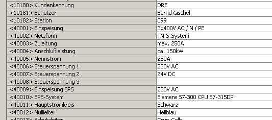

Hallo Bernhard,
das muß klappen (siehe Bildchen) sonst wäre es nicht so sinnvoll...
