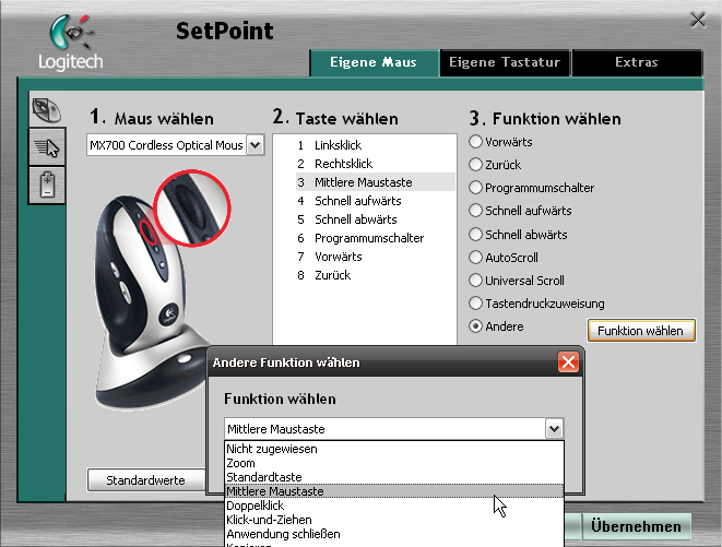

ich dachte wenn ich das Mausrad gedrückt halte, dann kann ich die PAN Funktion nutzen.
Geht bei mir aber nicht ...
Ich habe auf dem Mausrad noch die Doppelklick-Funktion liegen. Finde aber bei der Mauseinstellung kein PAN Funktion.
Kann mir jemand helfen??

Nun, da kann man bei gedrücktem Rad die Seite verschieben.
Steht so auch in der Hilfe ...

Ah so... Danke. Nun ich weiß nicht. Funktioniert bei mir unabhängig auf verschiedenen Rechner mit verschiedenen Mäusen ohne extra Einstellungen irgendwo zu tätigen...
Vielleicht hat jemand anderes eine Idee. Und wenn nicht mal dem Eplan-Support Deinen Maustyp mitteilen vielleicht ist es ja schon bekannt...

Also ich habe auch keine Extraeinstellung machen müssen.
Die einzige einstellung die ich kenne hat mit dem scrollverhalten zu tun.
aber guck mal unter: Optionen/Einstellungen dort auf Benutzer/Grafische Bearbeitung/Allgemein
und dann rechts mal unter scrollverhalten schauen.

Hallo Sebastian,
Original erstellt von pegu:
...Ich habe auf dem Mausrad noch die Doppelklick-Funktion liegen.
Geanu das wir dein Problem sein. Du musst die "mittlere Taste" auch mit der Funktion mittlere Taste belegen. Mit der Doppelklickfunktion wird das nichts. Ich habe mal ein Bildchen von der Treibereinstellung meiner Logitech beigefügt.

Hallo alle zusammen,
wie Holger richtig gesagt hat, muss das Rad mit der Funktion Mittleretaste ö.ä. belegt sein. Dann klappt das auch mit der PAN Funktion.
