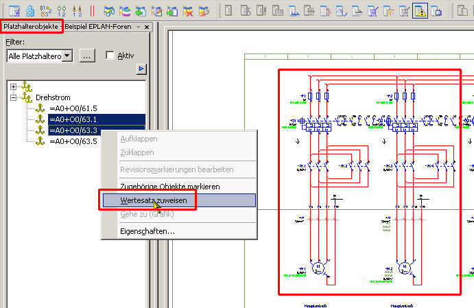

Hallo Zusammen,
beim Einfügen eines Platzhalterobjektes gibt es das Datenfeld: Name des Platzhalterobjektes
Ist das reineweg zur Übersichtlichkeit oder kann man gleiche Platzhalterobjekte, die auf mehreren Seiten platziert sind, im nachhinein übergreifend ändern ?
Gruss Susi

Hallo Susi
wenn Du mit ändern das umschalten der Wertesätze meinst dann klappt das über den Platzhalterobjekt-Navi (was für ein Wort    ) sehr einfach... siehe Bildchen...

Hi Bernd,
ne, dass meine ich nicht, dass klappt auch direkt auf dem Platzhalterobjekt über das Kontextmenü der Maus
Ich frage mich, ob sich, wenn ich im Projekt mehrere Platzhalter mit gleichem Namen befinden, ich einen ( Wertesatz z.B.) ändere und dieser Automatisch an die anderen platzierten und gleichlautenden Platzhalterobjekte zurückgeschrieben wird....
Geht wahrscheinlich auch in dem Navi, der war mir bisher nicht aufgefallen

Ich denke schon das das im Navi klappt (eventuell Filter auf das Objekt und dann über Eigenschaften in die Wertesätze gehen). Bin leider ein paar Tage abends "Eplan-los", heißt kann nix probieren...

Hi Susi !
Ja, das geht.
Man kann Platzhalter den gelichen Namen geben aber unterschiedliche Variablen zuordnen.
Wenn die Wertesätze den selben Namen tragen, dann kann man aus dem Navi einfach
die Wurzel (also den Namen des Platzhalterobjektes) markieren und Rechtsklick-> Wertesatz zuweisen.
Hab ich getestet, mein Rechner tut noch

Hallo Zusammen,
jetzt mal ganz langsam für Blonde !!!
Wo finde ich den Navigator

Hallo !
Das ist m.W. an das Modul "Project Options" gekoppelt.

scheint so, denn in meiner GM Lizenz ist das
Placeholder Objects freigeschaltet
Project Options allerdings nicht und mir fehlt auch der Eintrag
aus Bernd Bildchen
