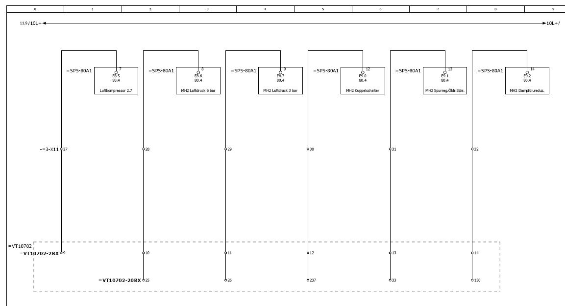

Hi!!
habe folgendes Problem: Wenn ich eines von meinen Macros (in diesem Fall ein Messumformer) im Schaltplan einfüge, ändert P8 automatisch die Klemmenbezeichnungen um. Gibt es eine Möglichkeit, dieses zu umgehen?
Im angehängten Bild zu sehen: Oben VOR dem Einfügen mit RICHTIGER Nummerierung
                              Unten NACH dem Einfügen mit FALSCHER Nummerierung
MfG Jörg

Hallo Jörg,
nehme mal bitte die Geräteendklemmen von der Online-Nummerierung heraus. Unter Dienstprogramme - Einstellungen - Projekte - [Projektname] - Betriebsmittel - Nummerierung (online) und hier im Schema für das Numemrierungsformat (3-Punkte Button) auf der Regkarte Bezeichnungen das Häkchen bei Geräteanschlüsse entfernen...
Dann noch einmal probieren...

Hi Bernd,
mal wieder Danke für die schnelle Hilfe!
War aber nicht 100% richtig...habe es dort gefunden:
Optionen - Einstellungen - Projekte - Projektname - Betriebsmittel - Nummerierung (online) - "Beim Einfügen von Makros und Kopien" -> Nicht verändern
MfG Jörg

Ok... noch besser. Hatte ich doch glatt verdrängt...
