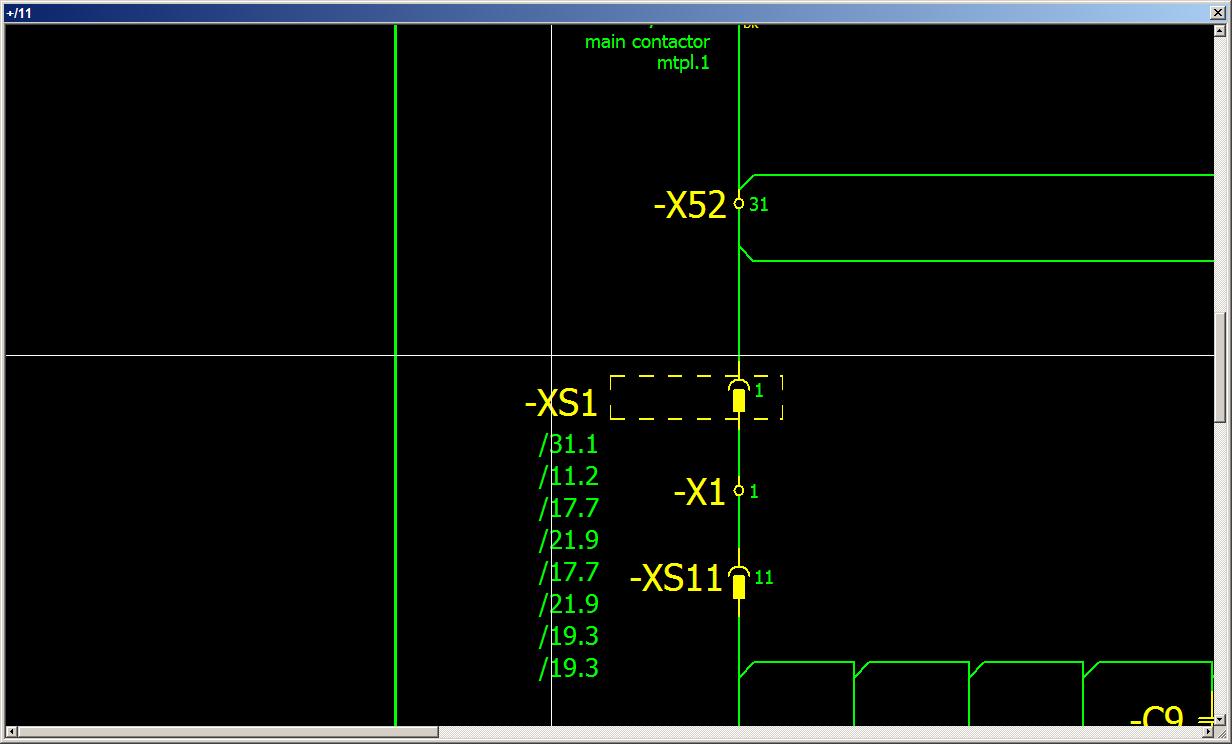

Hallo werte Eplaner!
Ich hab da mal wieder ne Frage deren Antwort wahrscheinlich jeder ausser
mir kennt:
Im Anhang ist ein Bild zu Erklärung:Ich möchte am Gerätekasten zum Querverweis anzeigen lassen welcher Kontakt auf welcher Seite ist.
zur verdeutlichung: ein Querverweis zeigt auf Seite 31.1.Dazu möchte ich den Kontaktstift oder buchse angezeigt bekommen.
Geht das?

Mahlzeit
wird anhand der Blockeigenschaften gehen. Wenn Du mal Seitenmakros reinhängst von diesen Teilchen gucke ich mir das an und würde Dir ein Beispiel fertig machen...

@Zwischenfrage
Warum sind die Stecker/Buchsen in einem Gerätekasten? Eigentlich ist er überflüssig...

Guten Morgen,
der Kasten dient zur Querverweis - Erzeugung auf den Montageplatten- Seiten.
Da ich "nur" die Compact- Version habe, die keine Montageplattenseiten kann, muss ich mir auf diese Weise helfen.
Oder gibt´s da noch andere Möglichkeiten?
