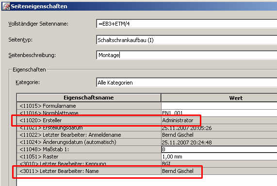

Hallo alle,
bin neuer P8-Anwender, Compactversion 1.8.5, und habe Probleme mit der Beschriftung der Blätter. Wie kann ich z.B. den Ersteller ändern, auch einen anderen Benutzer wird nicht angezeigt, wat mach ick falsch.:
Danke i. voraus

Hallo Freddy und willkommen hier
da Du der Ersteller bist kannst Du das gar nicht ändern (Seiteneigenschaft 11020 Ersteller - grau hinterlegt) da dieses Feld von P8 automatisch gefüllt wird. Du könntest natürlich eine andere Seiteneigenschaft im Normblatt nutzen...

erstellt am: 25. Nov. 2007 20:09    Editieren oder löschen Sie diesen Beitrag!  <-- editieren / zitieren -->   Antwort mit Zitat in Fett Antwort mit kursivem Zitat    Unities abgeben: 1 Unity (wenig hilfreich, aber dennoch)2 Unities3 Unities4 Unities5 Unities6 Unities7 Unities8 Unities9 Unities10 Unities Nur für freddy01 10 Unities + Antwort hilfreich
...welche andere Seiteneigenschaft kann ich denn da nutzen?...
Nun ja... die Zusatzfelder der Seite bspw. es gibt ja jede Menge...
...Ich habe unter benutzer einfach einen anderen Namen hingeschrieben, aber der wird auch nicht angezeigt...
Wo hast Du das hingeschrieben? In die Seiteneigenschaften? Welche Eigenschaft genau? Vorab, wenn Du möchtest das eine bestimmte Eigenschaft im Normblatt auftauchen soll die da nicht standardmäßig vorhanden ist, mußt Du im Normblatteditor diese Eigenschaft dem Normblatt hinzufügen...
...Ich kann mich auch nicht mit verschiedenen benutzern anmelden, Eplan nimmt immer den selben, unzwar den für den Windows registriert ist. das ist sehr unpraktisch, da wir in unserer Firma mit 3 Mann am selben Rechner Zeichnen wollen...
Eigentlich ideal. So taucht immer derjenige in den Seiteneigenschaften als Ersteller/letzter Bearbeiter auf der zuletzt die Seite/das Projekt bearbeitet hat(te)...

Und das ist ja auch korrekt so...
Wenn der Ersteller = Windowsanmeldename A. Meier ist, dann bleibt er von dieser Seite der Ersteller. Das hat mit dem letzten Bearbeiter (ich denke das meinst Du) ja nichts zu tun... Der letzte Bearbeiter hat die Seiteneigenschaft wie im Bildchen zu sehen. Diese Eigenschaft müßtest Du dann in das Normblatt einpflegen.
Aber: wenn allerdings Windows immer mit dem gleichen Benutzer (hier A. Meier) gestartet wird kann P8 ja nun auch nichts machen um das zu unterscheiden das freddy01, freddy02 oder gar freddy03 gerade dran sitzt und Pläne erstellt (es gäbe eine Weg -> Rechteverwaltung, leider m.W. nach nicht für die Compact erhältlich).
Das heißt ihr 3 müßtetet das immer manuell in irgendein Seiteneigenschaftenzusatzfeld (als Beispiel) eintragen. Eine denkbar schlechte Lösung. Warum wird nicht für jeden von euch ein Windows-Benutzerkonto eingerichtet. Klare, saubere Trennung und das mit den Namen und den Plänen klappt dann auch automatisch...

P8 greift nicht auf die Registrierung zurück sondern auf den Windows-Anmeldenamen (für bestimmte Eigenschaften).
Zum Rest (Eigenschaften einer Seite hinzufügen) einfach mal die Seiteneigenschaften einer Seite aufrufen, dann F1 drücken. Steht da recht einfach beschrieben...

erstellt am: 25. Nov. 2007 20:49    Editieren oder löschen Sie diesen Beitrag!  <-- editieren / zitieren -->   Antwort mit Zitat in Fett Antwort mit kursivem Zitat    Unities abgeben: 1 Unity (wenig hilfreich, aber dennoch)2 Unities3 Unities4 Unities5 Unities6 Unities7 Unities8 Unities9 Unities10 Unities
Hallo nochmal,
wie sagt man immer: " und es geht doch " !!!
hab das grad mit der Windowsanmeldung probiert, funktioniert perfekt.
