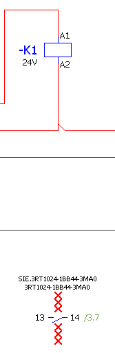

Liebe CAD-Mitglieder,
beim Einfügen eines Schützes mit anschliessender Geräteauswahl, werden im Schaltplan die nicht benützten Kontakte im Kontaktspiegel als rote Kreuze dargestellt. Irgendwo habe ich da vermutlich eine Einstellung geändert, aber welche?
Vielen Dank für die Hilfe.

Zum besseren Verständnis habe ich noch eine Bilddatei gemacht. Ein Bild sagt mehr als 1000 Wörter.
Achim

Hallo Achim,
Bernd hat ein einem anderen Beitrag diese Antwort geschrieben
Mach mal einen Abgleich der Projektartikel mit der Artikeldatenbank. Da gibt es wohl Differenzen... Du findest den Punkt unter Dienstprogramme - Artikel - Artikeldatenbank->aktuelles Projekt...

erstellt am: 23. Nov. 2007 14:23    Editieren oder löschen Sie diesen Beitrag!  <-- editieren / zitieren -->   Antwort mit Zitat in Fett Antwort mit kursivem Zitat    Unities abgeben: 1 Unity (wenig hilfreich, aber dennoch)2 Unities3 Unities4 Unities5 Unities6 Unities7 Unities8 Unities9 Unities10 Unities
Hallo Gerhard,
die roten Kreuze sind geblieben.

Ich tippe mal auf eine fehlende Symbol-Bibliothek im Projekt.

Das wird so sein. Was sagt denn die Meldungsverwaltung?

In der Meldungsverwaltung sind keine Fehler aufgetaucht. Ob Bibliotheken fehlen kann ich nicht nachprüfen. Auswählen kann ich alles.
Lösung:  Das Problem habe ich mittels eines Workarounds gelöst. Ich habe alle Seiten meines kleinen Beispielprojekts in ein neues Projekt kopiert. Die Darstellungen sind nun wieder in Ordnung.
Danke für Eure Teilnahme!
Achim

In deinem neuen Projekt werden andere Stammdaten, und damit wohl auch andere Symbole eingelagert sein, wie in dem "gekreuzigten" Projekt.
Die roten Kreuze erscheinen generell dann, wenn für ein Symbol keine Grafik hinterlegt wurde. Dies gilt nat. auch dann, wenn ein Symbol in den eingelagerten Symbolbibliotheken nicht vorhanden ist.
Habe das schon mal, wenn ich von 5.7 nach P8 Projekte von Auftragnehmern übernehme. Muss mir dann in P8 die entsprechenden Symbole aussuchen und entsprechend einfügen. Aber mit den Navi's und gewissen Filtern geht das ganz gut
Kleiner Tip am Rande: Mach Dir aus einem Projekt eine Vorlage für Dich, wo Du neue Projekte mit anlegen kannst. Dazu kopiere z.B. dein jetziges neues Projekt in einen anderen Ordner und benenne es um. Wenn Du dann ein neues Proj. startest, kannst Du die Vorlage wieder kopieren und die Kopie umbenennen (passend zum neuen Projekt). Dann hast Du deine Bibliotheken, Prüfläufe, Formulare, Normblätter immer gleich.
