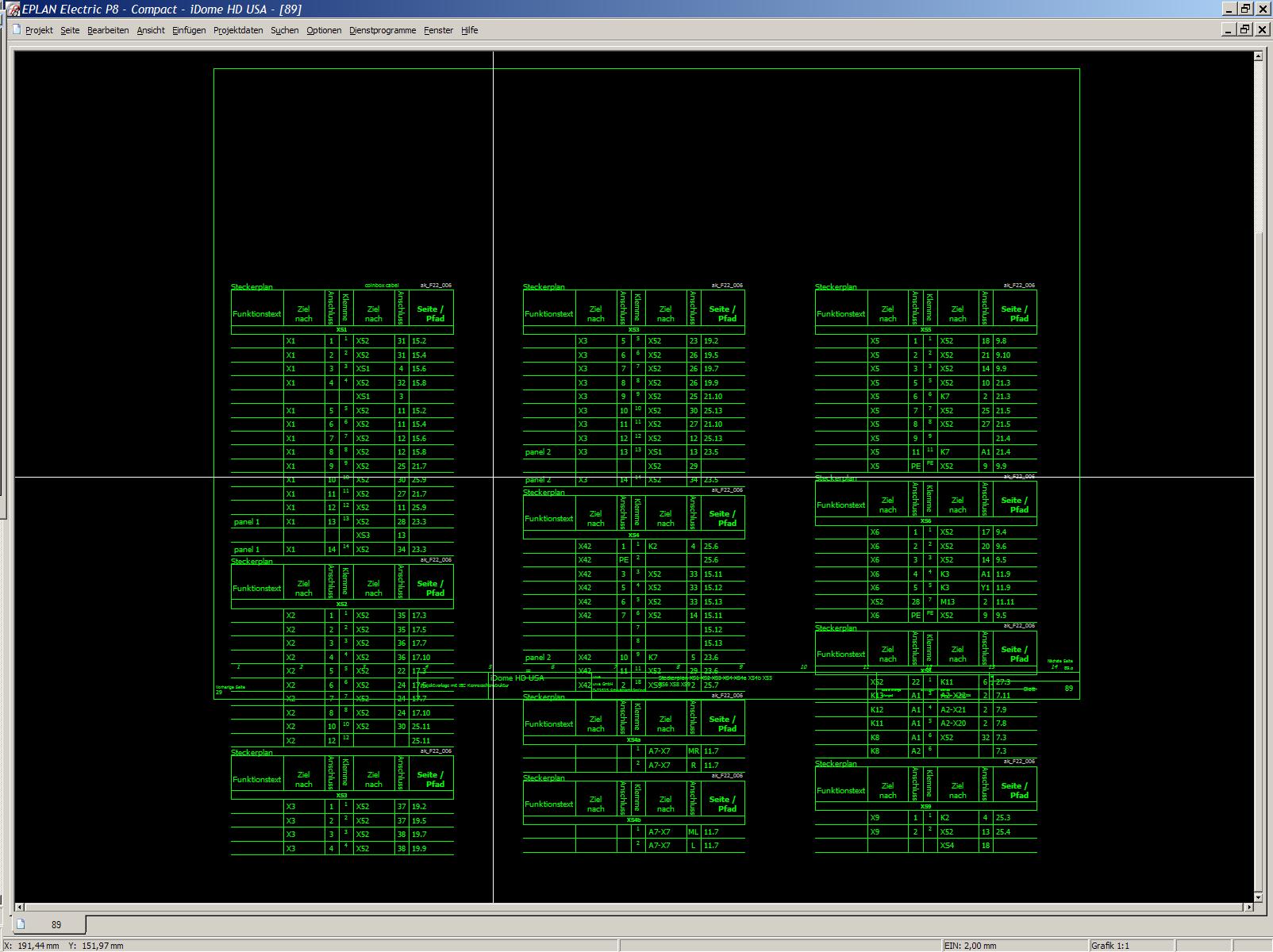

Hallo erstmal,
ich hätte da mal eine Frage:
Ich habe mir ein Normblatt erstellt in der grösse A2.
Danach habe ich den Steckerplan F22 006 in seiner Schriftgröße und Zeilenanzahl so angepasst
das er in das Normblatt A2 passt.
Nur leider gibs da einen Versatz der nach dem generieren entsteht-siehe Anhang.
Gibts da so was wie eine Nullpunkt Einstellung?
Übrigens das Forum ist echt Klasse!

Hallo Alexander und willkommen hier
Dein Normblatt hat seinen linken unteren Ursprung bei X=0 und Y=0? Schau dir mal das Bildchen an...

Hallo- das ging ja fix!
Also der Nullpunkt steht auch auf Null.
Was aber auch noch seltsam ist:
Wenn ich die "3" im Ziffernblock drücke wird normaler weise das Blatt auf den Bildschirm eingepasst.Bei mir sieht das so aus=> Bild.
Wie kommts?ist das vielleicht das Problem?

Auch kein "ß" in die Uploads...    Hier das Bildchen zum angucken...
Könntest Du das Normblatt oder eine abgespeckte Version hier mal als Datei anhängen? Danke...

Ich habs Problem gefunden!
Ich musste den Steckerplan nur in seiner Position ändern!!
Sorry - Aber gut das wir drüber sprachen  .
Ich kenne von der "alten" 5.40 Vollversion die möglichkeit
Fehler automatisch korrigieren zu lassen - gibts das bei P8 auch?

...Ich musste den Steckerplan nur in seiner Position ändern!!
Deshalb ordne ich diese Normblätter immer den Formularen beim editieren zu. Dann sieht man sofort ob die Position der Auswertung richtig ist...
@Korrekturfunktion
Bis auf das erzeugen von Definitionen wüßte ich jetzt nichts...
