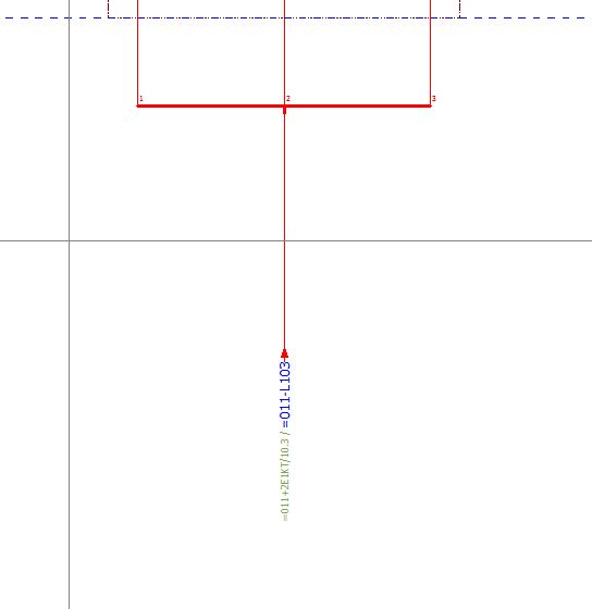

Hallo Leute,
hoffe ihr habt alle schon mal mit den Stranganschlüssen experimentiert.
Wie in den Bildern erkennbar findet sich die Abbruchstelle aber der Stranganschluss wird nicht vervollständigt. Kann mir das jemand mal erklären? Hab ich was übersehen ?? Solange der Stranganschluss nicht funzt ist natürlich auch keine Geräteauswahl am Kabel möglich ....
MfG Christian

Hallo Christian,
ich habe zwar noch nicht viel mit den Stranganschlüssen experimentiert aber ihren Sinn habe ich etwas anders verstanden. Du hast, so interpretiere ich das aus den Bildern) mehrere Kabel in einen Strang gefasst. Ich habe das mit den Strängen so verstanden das ich ein mehradriges Kabel zu einem Strang zusammenfassen kann. Muss nicht stimmen, aber so habe ich bisher das gesehen.
Bin ja mal auf weitere Antworten gespannt.

Hallo Christian,
so wie Holger sehe bzw. kenne ich das auch.
Wenn Du mehrere Kabel zusammenfast, würde ich Bündel nennen.

Mahlzeit!
Tja den Tip mit dem Strangmissbrauch hab ich von nem Kollegen. Und er hat ihn wiederum vom P8 Lehrgang. Jedenfalls funktioniert es. Jetzt auch wieder bei mir, keine Ahnung wieso. Irgendwann nach ner Stunde hat P8 die Verbindung einfach zustande gebracht. Und dann klappt es auch mit den Kabeln vor dem Strang.
Ihr habt aber auch Recht. Man kann den Strang auch benutzen um Kabel Einpolig darzustellen.
Den mit dem Bündel hab ich aber nicht so richtig kappiert

Holger hat recht. Dafür kann man das nehmen um Kabel zu bündeln. Aber auch das was Christian gemacht hat funktioniert (hattest Du die Verbindungen aktualisiert?). Siehe angehangenes Seitenmakro...
Andauernd!!
Aber wie gesagt. Erst nachdem ich eine komplett neue Verbindung auf diese Art und Weise an einer anderen Stelle erstellt hab. Hat EPlan die Stränge/ Bündel verbunden.

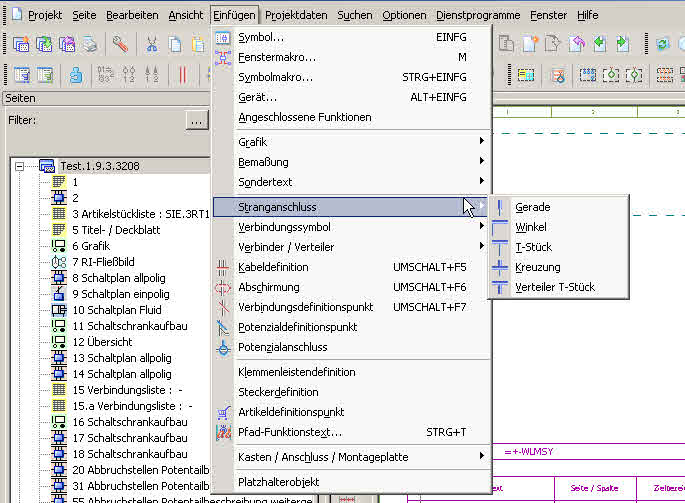

laut Hilfe sind die Strangsymbole bei Einfügen>Stranganschluss. Kann es sein dass in der Select das nicht vorhanden ist ?

Moin...
das kann (und wird) so sein...

Hallo !
Stranganschlüsse stehen mit dem Modul "Single-Line" zur Verfügung
--> würde dann auch in der Select gehen...

habe es gerade mal ausprobiert.
Wenn ich mit einer Select Lizenz starte fehlt der Menüpunkt "Stranganschlüsse",
nach einem Start mit der Prof. Lizenz ist er wieder da.
Also hat die Select tatsächlich nicht die Funktionalität "Stranganschlüsse".

Hallo Frank !
M.W. ist in der Select das Single - Line nicht automatisch dabei...
Schau doch mal beim Lizenzumfang wenn Du mit der Select startest,
da dürfte Single-Line (sofern nicht als Modul zur Select dazugenommen)
nicht aktiv sein...
