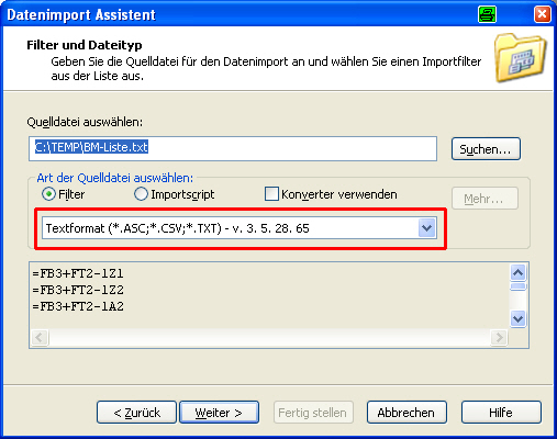

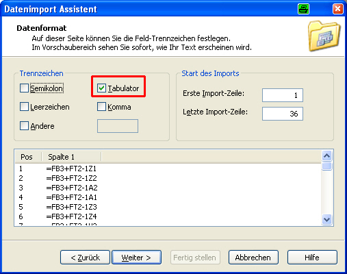

LB.WES.xml.txt
Hallo Thorsten !
Also prinzipiell: eine *WES Datei läßt sich schon erzeuegen,
man muss nur als Dateiendung des *.txt durch *.wes austauschen.
Das Problem an Deiner geposteten Datei sind einige Steuerzeichen
welche nicht so ohne weiteres abbildbar sind.
Darüber hinaus sind in der WES Datei im Kopfbereich Daten,
die P8 so noch nicht ausgeben kann (z.B. Anzahl der Schilder).
Ist aber alles kein Problem, da M-Print auch Textdateien importieren
kann
Hab Dir mal ein Schema angehängt für P8 und ein paar Screenshots was bei Datei->Importieren auf M-Print  Seite eingestellt werden muss.
Bei mir klappt das wunderbar.
Das einzige was z.Zt. wegfällt, ist der Doppelklick, da ja eine txt
erzeugt wird.
Der Beschrifter muss aber ohnehin in den Projektordner wechseln um die Datei zu finden, von daher sehe ich das auch als kein großes Problem.

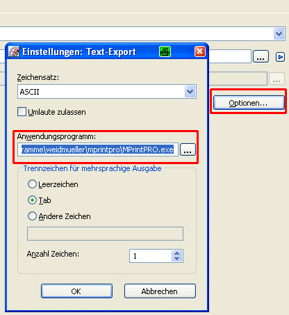

Hallo Torsten !
Nun ja, wenn Du den Beschriftungseditor im Schema wie im Bild
einstellst, wird nach der Beschriftungsausgabe direkt
MPrint gestartet und Du klickst Dich nur mehr durch die Weiter-Schaltfläche und gibst den Marker in Spalte 1 an.
Dies gilt aber dann für alle TXT-Beschrifungen als Editor,
wenn Du aber nur bei der MPrint-Ausgabe sagst "Exportieren & Anwendung starten" sollte das aber soweit klappen.

erstellt am: 20. Nov. 2007 11:31    Editieren oder löschen Sie diesen Beitrag!  <-- editieren / zitieren -->   Antwort mit Zitat in Fett Antwort mit kursivem Zitat    Unities abgeben: 1 Unity (wenig hilfreich, aber dennoch)2 Unities3 Unities4 Unities5 Unities6 Unities7 Unities8 Unities9 Unities10 Unities
Das gefällt mir schon ganz gut!
P8 startet nun M-Print und fragt wie es importiert werden soll, das wollte ich ja haben!
Danke, Ü´s kommen!!!
