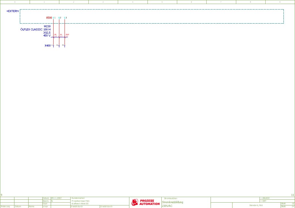

Hallo Experten,  ich muss eine Standad-EPLAN P8-Vorlage für unsere Tochterfirma schaffen und scheitere an den einfachsten Sachen. Ich arbeite mit Eplan P8 1.8.5 2413 Select.
1) Ich habe folgenes Problem. Wenn ich eine externe Klemme auf EXTERN setze, funktionieren die Kabelpläne nicht mehr. Sie zeigen mir kein Gegenziel an, was jedoch laut der Hilfe funktionieren sollte.Die Gegenprobe mit den Klemmen auf "ALLPOLIG" funktioniert. Jedoch wird hier eine Ader zuviel dargestellt. Es ist immer GNYE. Die Kabelübersicht funktioniert jedoch tatellos.

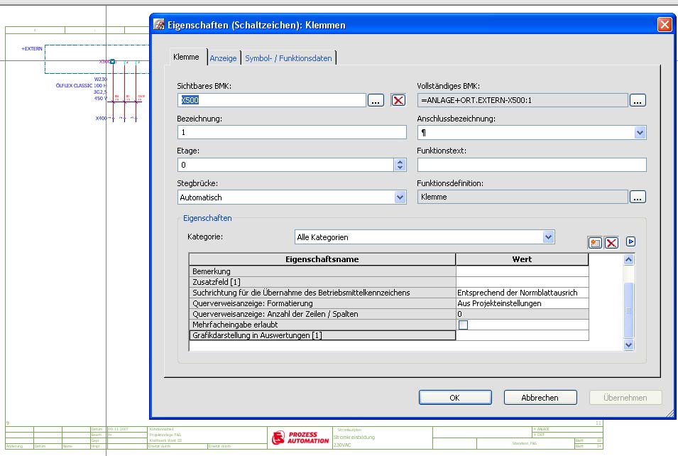

2) Wenn ich einen Ortskasten auf einer Seite zeichne, wird dieser immer automatisch zum Unterort von dem im Normblatt. Das soll so nicht sein. Habe in den Projekteinstellungen eingestellt, dass Ortskästen sich nicht schachteln sollen. Was mache ich falsch?
Beispiel: Im Normblatt:  =ANLAGE+ORT
          im Ortskasten:  =ANLAGE+EXTERN
daraus wird automatisch:  =ANLAGE+ORT.EXTERN
Man kan den "Fehler" nur duch Umbenennung des falschen Ortes in der Strukturkennzeichen-Verwaltung korrigieren.
3) Den "Benutzerzusatzfeldern" kann man doch in den Projekteinstellungen (Projekt/Verwaltung/Zusatzfelder) einen neuen Namen geben, damit man weiss für was sie verwendet werden. Geht das bei den "Grafikdarstellungen in Auswertungen" auch? Wenn man davon mehrere in einem Betriebsmittel verwendet, weiss man gar nicht mehr, welches Feld was bedeutet.
Viele viele Fragen.    Ich hoffe Ihr könnt mir helfen.

Hallo Jens,
bitte mal zu 1) und 2) (Klemmen/Ortskasten) Seitenmakros mit Beispieldaten hier reinstellen. Dann schauen wir uns das mal an...
Zu 3) Nein geht bisher nicht ist aber ein interessanter Gedanke. Einfach Eplan mitteilen das Du das besser fändest...

zu 1 und 2)
Im Anhang sind 2 Fenstermakros im ZIP-Archiv. "SLP" ist der Stromlaufplan, wo der Ortskasten und die externen Klemmen mit den besagten Effekten dargestellt sind. Klickt man auf die externe Klemme, erkennt man unter "Vollständiges BMK" den Fehler. "KP" ist der Kabelplan, wo man die fehlende Auswertung erkennen kann.
zu 3) Ok, werde meinen Wunsch bei EPLAN einreichen
