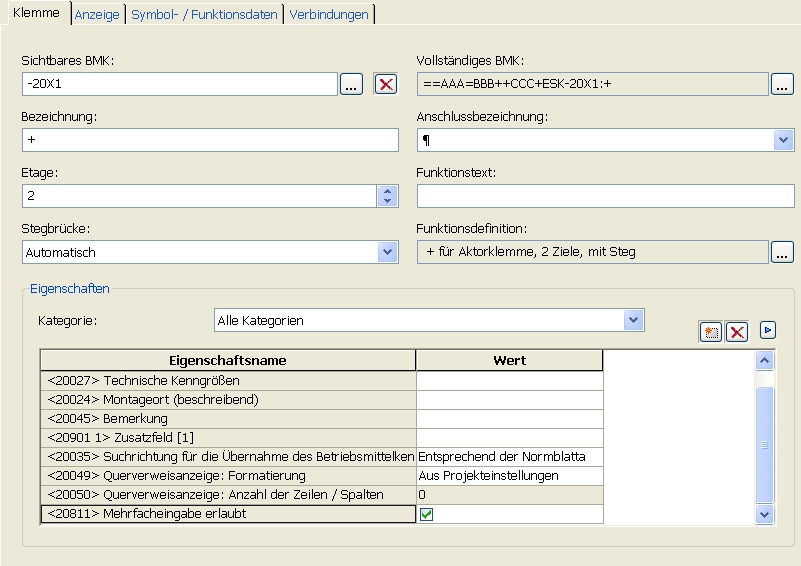

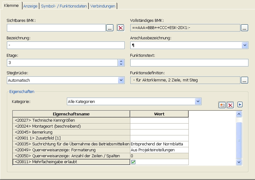

Hallo Kollegen,

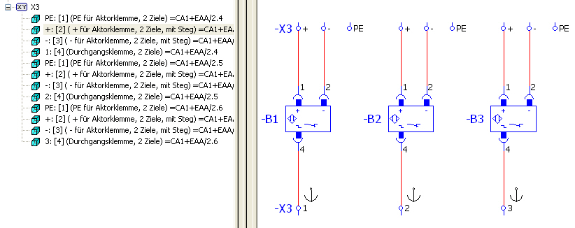

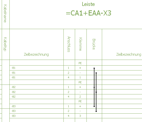

habe ein Problem mit Mehrstockklemmen. Ist wie immer ein altes Thema. Hänge aber leider gerade fest.
Zum Problem:
Ich habe eine Klemme von Phoenix VIOK. Unten ist der PE dann kommt + dann - und oben das Signal.

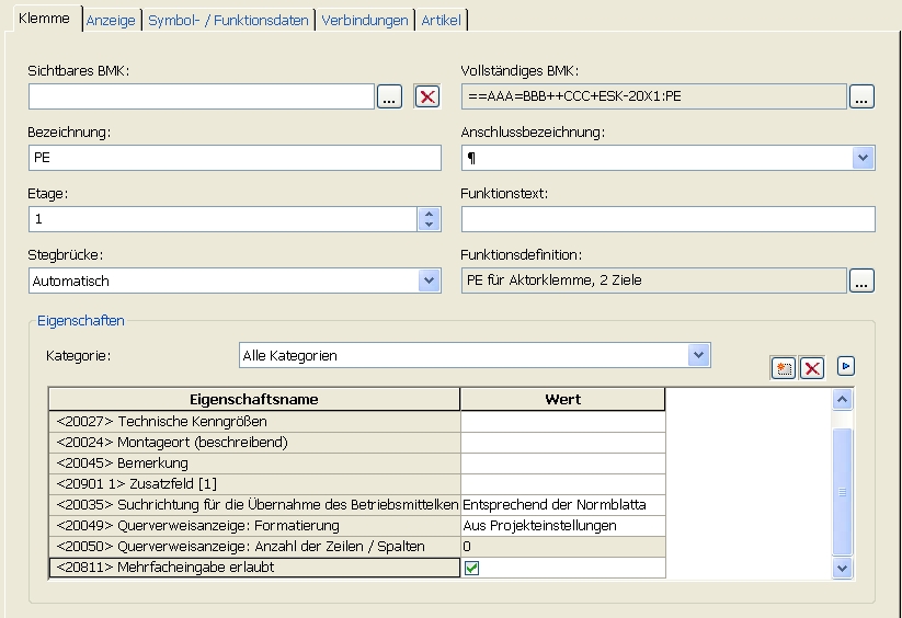

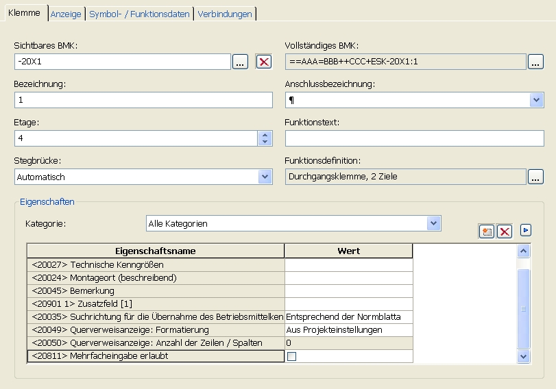

Ich habe mal die Seiten mit angehängt. Bild 1 und 2 sind die Seiten und Bild 3 bis 5 die Einträge.
Ich hätte gerne folgende Reihenfolge Klemme 1 dann + dann - und dann PE.
Die Sortierung klappt einfach nicht. Von der Hotline habe ich auch keien Lösung bekommen.
Vorab mal Danke.
Brauche Dringend ein Lösung.

das Einzige, was mir dazu spontan eifällt, ist im Klemmleisten-Navi auf der Klemmleistendefinition auf "Bearbeiten" (Kontextmenü gehen und per Hand hinschieben.
Vielleicht wissen ja andere mehr.

hänge doch mal bitte 2 oder 3 Seitenmakros solch einer betroffenen Klemmenleiste hier rein. Man muß sich das mal mit Deinen Daten anschauen. Danke!

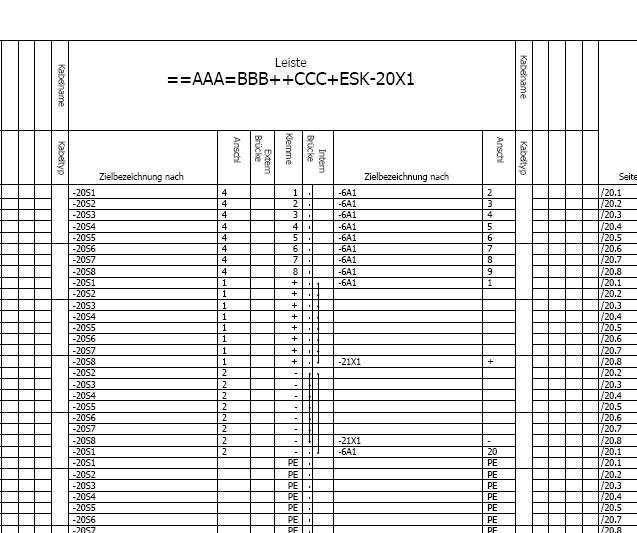

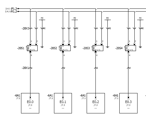

Hallo Zusammen.
Anbei mal die Seitenmakros aus dem Projekt.
1. Schaltplanseite mit VIOK Klemmen Vierstockklemmen von Phoenix.
2. Gernerierter Klemmenplan. Sortierung Seitenbezogen laut Hotline.
Ich hätte aber gerne Klemme 1 , + , - , PE.
Danke im voraus.
THK

Hallo !
Mal ein kleiner Versuch, das ganze per Makro zu lösen:
Habe anbei ein Symbolmakro mit Wertesätzen von 1-29 erstellt.
Durch die Umschaltung des Wertesatzes wird automatisch die Sortierkennung abhängig von der Schaltdrahtnummer eingestellt
--> keine manuelle Sortierung der Klemmen notwendig.
Habe alle Klemmen auf "Manuell, Brückenmitte" gestellt.
Das müßte ggf. an der 1. und letzten Klemme korrigiert werden.
Im Online-Nummerierungsschema müßte man halt Klemmen von der Nummerierung ausnehmen, bzw. beim Einfügen auf "Nicht nummerieren"
und ggf. das sichtbare BMK anpassen...
