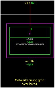

In Bild 1 (Uebers.jpg) ist eine SPSübersicht dargestellt wie sie von unserem Kunden gewünscht wird.
In Bild 2 (nebens.jpg) ist ein SPSeingang dargestellt, wie der Kunde es wünscht.

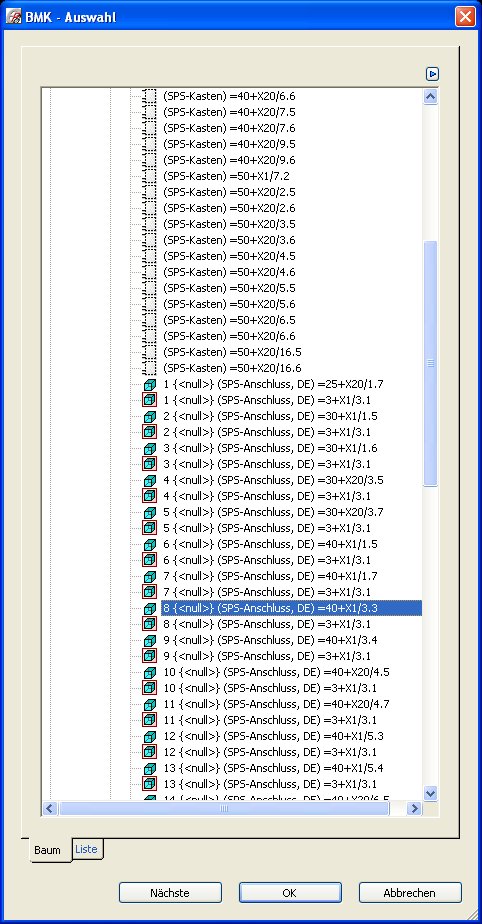

Wie stelle ich es ein das die benutzten Adressen nicht mehr in der BMK auswahl Bild 3 (auswahlbmk.jpg)erscheinen (jetzt ist alles doppelt) und dies verwirrt.
Außerdem sind auch die 32 SPSkästen überflüssig.
Wer hat eine Idee bzw. kann mir dabei helfen??

Der SPS-Navi zeigt erst einmal alle Daten ungefiltert an. Wenn Du bestimmte Daten von der Anzeige ausschliessen möchtest solltest Du Dir entsprechende Filter für den SPS-Navi bauen und diesen dann aktivieren... werfe bitte mal die Forensuche an. Hier wurden schon ein paar Filter für SPS bereitgestellt...

Ich dussel stimmt !!
Vielen Dank für die schnelle Antwort !!
