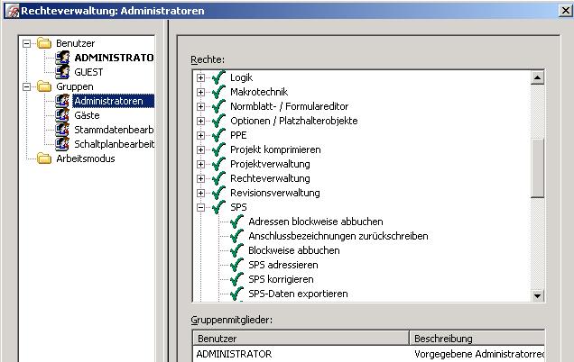

...Und dann noch was zur Rechteverwaltung, ist diese ADS-fähig?...
Keine Ahnung was das ist -> ADS...
Allerdings werden Berechtigungen innerhalb Eplans vergeben (finde ich auch so in Ordnung) wie bspw. Du darfst keine Seiten löschen etc. Die Rechteverwaltung hat also wesentlich mehr Funktionen als irgendein Schreibschutz auf bestimmte Dateien (siehe Bildchen) daher sind Eplan spezifische Berechtigungen ausserhalb für mich schwer vorstellbar...

zu ADS:
Deine speziellen Fragen mit dem MS Active Directory Service kann Dir wahrscheinlich nur Eplan beantworten.
Was willst Du denn genau damit erreichen?
Bernd hat Dir ja schon Erklärungen zur Rechteverwaltung in P8 gschrieben und wie er schon bemerkte diese gehen weit über die Rechteverwaltung des Betriebssystemes hinaus. Daraus dürfte sich wohl auch die Antwort auf Deine Frage ergeben.
Ich denke was die Rechte auf die Dateien betrifft wird das wohl irgendwie funktionieren, der Rest wohl eher nicht.
Wie gesagt das kann im Detail sicher nur Eplan beantworten.
