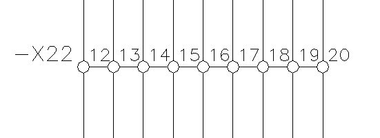

Hallo alle,
kriege ich es in eplan hin, Klemmen im Schaltplan zu brücken? Unter Verwendung von T-Brücken funktioniert das zwar, sieht aber sehr unschön aus. Vergebe ich manuell Brücken, zeigt er mir das unter "Klemmen bearbeiten" zwar an, aber nicht im Schaltplan. Geht es, die Klemmenbrücken im Schaltplan so darzustellen, wie im Bild? Danke schon mal für die Antwort.
  EditBernd Bitte keine Umlaute etc. in den Anhängen verwenden. Zum Bildchen von Lubi hier gucken...

erstellt am: 09. Okt. 2007 13:53    Editieren oder löschen Sie diesen Beitrag!  <-- editieren / zitieren -->   Antwort mit Zitat in Fett Antwort mit kursivem Zitat    Unities abgeben: 1 Unity (wenig hilfreich, aber dennoch)2 Unities3 Unities4 Unities5 Unities6 Unities7 Unities8 Unities9 Unities10 Unities Nur für b.lubi 10 Unities + Antwort hilfreich
Ich sag dazu nix...
...geht so nicht in Eplan da es keine Klemmen als Symbole gibt mit 4 Autoconnectinganschlüssen (es bleibt also nur die T-Stückvariante übrig)... bitte Eplan melden! Danke!

erstellt am: 10. Okt. 2007 08:41    Editieren oder löschen Sie diesen Beitrag!  <-- editieren / zitieren -->   Antwort mit Zitat in Fett Antwort mit kursivem Zitat    Unities abgeben: 1 Unity (wenig hilfreich, aber dennoch)2 Unities3 Unities4 Unities5 Unities6 Unities7 Unities8 Unities9 Unities10 Unities Nur für b.lubi 10 Unities + Antwort hilfreich
EPlan ist jetzt was Ruplan 10 jahre her war.
Ruplan kan klemmen brucken wie in das beispiel!!!
Warum kan Eplan dann keine symbole machen mit mehrere anschluss punkte?
Eplan P8 gibt keine grenze mehr doch???
Auch im klemmenplan formulier gibt es immer noch tekste und keine symbol techniek. In das klemmen formulier kan man instat tekste besser ein klemmensymbol plazieren.

erstellt am: 07. Feb. 2008 21:49    Editieren oder löschen Sie diesen Beitrag!  <-- editieren / zitieren -->   Antwort mit Zitat in Fett Antwort mit kursivem Zitat    Unities abgeben: 1 Unity (wenig hilfreich, aber dennoch)2 Unities3 Unities4 Unities5 Unities6 Unities7 Unities8 Unities9 Unities10 Unities Nur für b.lubi 10 Unities + Antwort hilfreich
Original erstellt von b.lubi:
...kriege ich es in eplan hin, Klemmen im Schaltplan zu brücken? Unter Verwendung von T-Brücken funktioniert das zwar, sieht aber sehr unschön aus (...) Geht es, die Klemmenbrücken im Schaltplan so darzustellen, wie im Bild? Danke schon mal für die Antwort...
Na geht doch (jetzt) und bald... guck mal das Bildchen... wollte ich euch nicht vorenthalten...
...möglich ab der Beta 1.9.2.3176

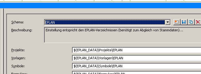

erstellt am: 11. Feb. 2008 14:38    Editieren oder löschen Sie diesen Beitrag!  <-- editieren / zitieren -->   Antwort mit Zitat in Fett Antwort mit kursivem Zitat    Unities abgeben: 1 Unity (wenig hilfreich, aber dennoch)2 Unities3 Unities4 Unities5 Unities6 Unities7 Unities8 Unities9 Unities10 Unities Nur für b.lubi 10 Unities + Antwort hilfreich
MDps.EPLAN.zip
Du hast deshalb die alte Symbolbib zur Auswahl da Eplan Systemstammdaten in Kundenverzeichnisse nicht aktualisiert.
Da gab es schon öfters Diskussionen drüber ob das Eplan nicht automatisch machen sollte. Eplan ist hier allerdings der Meinung das es passieren kann das Kunden die originalen Eplan Systemstammdaten abändert und diese Änderungen bei einem überschreiben verloren gehen. Ist nachvollziehbar (gibt ja so Leutchens)... :roll:
Deshalb muß man diese Aktualisierung der Systemstammdaten selber anstossen. Mein Weg: in den Einstellungen Benutzer - Verwaltung - Verzeichnisse ein Schema (habe ich hier mal angehangen) einstellen mit EPLAN als Standardverzeichnis. Dann das Projekt schliessen und wieder öffnen. Je nach Einstellung stellt Eplan fest das die Stammdaten nicht aktuell sind und gleicht diese auf Wunsch ab. Damit besitzt dieses Projekt die neuen Stammdaten...
Zum Abschluß die Verzeichnisse wieder umstellen auf Deinen Standard...

erstellt am: 14. Feb. 2008 18:30    Editieren oder löschen Sie diesen Beitrag!  <-- editieren / zitieren -->   Antwort mit Zitat in Fett Antwort mit kursivem Zitat    Unities abgeben: 1 Unity (wenig hilfreich, aber dennoch)2 Unities3 Unities4 Unities5 Unities6 Unities7 Unities8 Unities9 Unities10 Unities Nur für b.lubi 10 Unities + Antwort hilfreich
Hallo Leute, hallo Bernd,
habe deinen Tip umgesetzt und die Symbole "importiert", aber:
In der P8 Beta 2 habe ich im Klemmendialog bei Funktionsdefinitionen mehrere PE-Klemmen (2 Ziele, 3 Ziele, 4 Ziele...)
In der Atikelverwaltung bei der Auswahl der Funktionsdefinition aber nur die mit zwei bzw. vier Zielen? Habe ich da was vergessen zu importieren?
Gruß Markus

erstellt am: 20. Feb. 2008 09:55    Editieren oder löschen Sie diesen Beitrag!  <-- editieren / zitieren -->   Antwort mit Zitat in Fett Antwort mit kursivem Zitat    Unities abgeben: 1 Unity (wenig hilfreich, aber dennoch)2 Unities3 Unities4 Unities5 Unities6 Unities7 Unities8 Unities9 Unities10 Unities Nur für b.lubi 10 Unities + Antwort hilfreich
nach manuellem Kopieren der Eplan-Stammdaten in mein Firmenverzeichnis ging es.
Hatte wohl nicht alles abgeglichen.(?)
