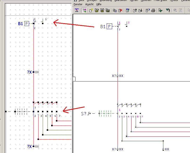

Ich mal wieder:
Es ist mir ja peinlich, aber ich habe scheinbar eine Taste versehentlich gedrückt und finde dir Rückfunktion nicht.
Habe ein Projekt von 5.70 nach P8 importiert. Bearbeite es gerade nach. Auf wenigen Seiten sind alle Symbole mit Kasten außenrum auf allen anderen Seiten normal. Ich hätte gerne alle Symbole wieder normal.
Warum fehlen so viele Symbole nach dem Import? Hauptsächlich alle Wechslerhaken. Leider gibt es keine adäquaten Austauschsymbole bei den BOx kraft/druck/flüssigkeitsbetätigten Wexlern.

erstellt am: 19. Feb. 2008 10:55    Editieren oder löschen Sie diesen Beitrag!  <-- editieren / zitieren -->   Antwort mit Zitat in Fett Antwort mit kursivem Zitat    Unities abgeben: 1 Unity (wenig hilfreich, aber dennoch)2 Unities3 Unities4 Unities5 Unities6 Unities7 Unities8 Unities9 Unities10 Unities Nur für Tom2005 10 Unities + Antwort hilfreich
...Auf wenigen Seiten sind alle Symbole mit Kasten außenrum auf allen anderen Seiten normal. Ich hätte gerne alle Symbole wieder normal...
  Hört sich nach Makrokästen an. Hast Du ein Bildchen für uns?
...Warum fehlen so viele Symbole nach dem Import? Hauptsächlich alle Wechslerhaken. Leider gibt es keine adäquaten Austauschsymbole bei den BOx kraft/druck/flüssigkeitsbetätigten Wexlern.
Mit den originalen Eplan5-Symbolbibs sollte gar nichts fehlen. Sind das eigene Symbole oder eigene Symbolbibs in/aus Eplan5?

Ich behaupte mal das Gegenteil, habe :
In EPLAN 5
Symbol - BOP mit einem Wechslerhaken kominiert so dass ich einen Wechsler (druckbetätigt)
habe. Nach Import nach P8 fehlen alle Wechslerhäken und sind durch X ersetzt.
Stellungsschalter siehe Bild in EPL5 aus S2 zusammengebaut. Diese Symbole gibt es nicht in P8.

Eben mal probiert. Kein Problem. Irgend etwas machst Du anders...
Die Symbolbibs der 5er werden ja mit übernommen und in das Projekt eingelagert und daraus werden auch erst einmal die Symbole genommen. Hat erst einmal mit den originalen P8-Symbolbibs nichts zu tun. Guckst Du Bildchen...
Komisch, warum habe ich weder Wechslerhaken noch Stellungsschalter in P8??
Welches Hebelchen muss ich umlegen?
Momentan bin ich das Problem umgangen, aber es interessiert schon für die Zukunft - sonst bleibt ich ewiger 5.70-User.

Wie importierst Du denn Dein Projekt? So?
1. Projektimportassis Eplan5 aufrufen
2. Eplan5-Projekt auswählen
3. Symboldateien importieren (umwandeln) so das dann anschließend der grüne Haken da ist
4. Fertigstellen
Wenn ja dann werden die Symbolbibs erst einmal übernommen und somit hast Du auch die Wechslerhäkchen...

Scheinbar liegt der Fehler in Punkt 3.
Wegen den Kästchen an den Symbolen. Entweder hat EPLAN aus einem mir nicht ersichtlichen Grund fünf meiner dreißig Seiten nach EINPOLIGER Darstellung importiert, oder ich habe im Seitennavi beim Markieren dieser Seiten versehentlich eine mir nicht bekannte Tastenkombination gedrückt. Faktisch waren alle Symbole auf diesen 5 Seiten EINPOLIG (die Darstellungsart mit den Kästen rundrum). Nachdem ich diese Symbole jedes einzeln zurückgestellt habe und ein paar Auswertungen generiert habe, war mein 1. P8-Projekt fertig, obwohl ich ganz schön geschummelt habe.
