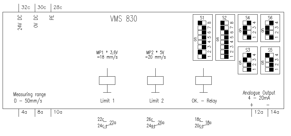

ich habe mir einen Artikel mit Funktionsschablonen angelegt.
Hierbei habe ich drei Wechsler verwendet.
Diese möchte ich am Gerät einblenden, jedoch nicht direkt nebeneinander.
Kann ich das an einer Stelle definieren oder unabhängig voneinander verschieben ??

Was soll das denn für ein Gerät sein? Beispielbildchen für uns?

Habe dir mal ein Beispielbildchen beigefügt, wie es Karl-Heinz gerne hätte.

Also ich würde es, wenn genau diese Darstellung gewünscht ist, es mit Wechsler (Darstellungsart Paarquerverweis) lösen. Das hat den Vorteil das man diese Kontakte genau an den Stellen positionieren kann wo man möchte...:
Ich habe das Makro mal angehangen (alle Objekte gruppiert - für Änderungen die Gruppierung einmal aufheben) inkl. dem angelegten Artikel VMS830 (Import in die Artikelverwaltung über die XML-Schnittstelle)...

Hallo Bernd,
habe die Kontakte mit Paarverweis eingefügt.
Funktioniert 100 %.
Vielen Dank für Deine Hilfe.
