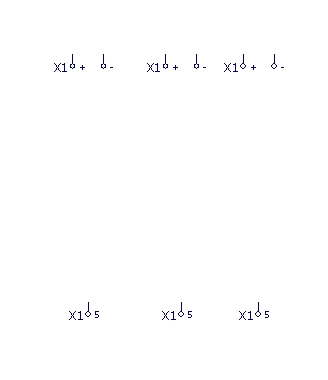

ich habe eine Klemmleiste in díeser befinden sich Durchgangsklemmnen und Initiatorenklemmen.
Die Nummerierung soll nummerisch sein ausser den "+/-"-Klemmen. Ich habe diese auf Mehrfacheingabe gesetzt ähnlich wie in Eplan5. Die Nummerierung sieht dann z.B. so aus:
1,2,3,4,5,5+,5-,6,5+,5-,7,5+,5-,8
was ich nicht haben möchte ist:
1,2,3,4,5,+,-,6,+,-,7,+,-,8
Dies war in Eplan5 kein Problem. Wie kriege ich das mit P8 automatisch hin?

Hallo Gerhard,
kannst Du mal das 5er Beispiel als Bildchen zeigen, vor allem wie die +/- Klemmen bezeichnet waren (vor der Nummerierung) und danach (werde da nicht ganz schlau draus was Du geschrieben hast)? Auch wie Deine Nummerierungseinstellungen in 5 waren?

Hallo Bernd,
anbei ein paar Bildchen
Gerhard

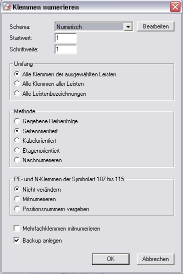

noch 1 Bild
Gerhard

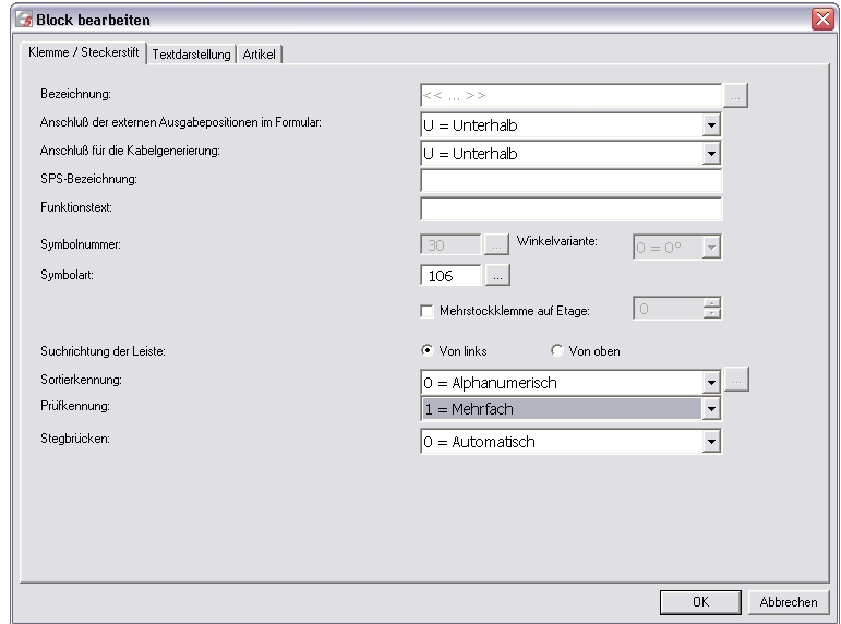

erstellt am: 25. Sep. 2007 15:32    Editieren oder löschen Sie diesen Beitrag!  <-- editieren / zitieren -->   Antwort mit Zitat in Fett Antwort mit kursivem Zitat    Unities abgeben: 1 Unity (wenig hilfreich, aber dennoch)2 Unities3 Unities4 Unities5 Unities6 Unities7 Unities8 Unities9 Unities10 Unities
und noch 1 Bild
Gerhard

Ok danke... noch eine Frage. Die +/- Klemmen haben eine Positionierangabe? Also 1/+ oder 5/+?

Hallo Bernd,
nein die Klemmen haben keine Positionierangabe

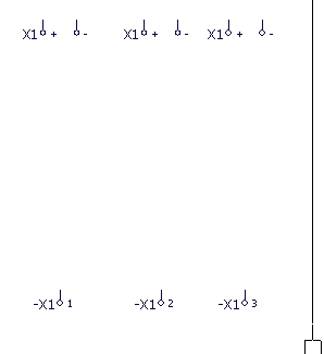

Mmh... ich kann Dir nicht wirklich folgen...    Wenn ich das probiere (in der Hoffnung alle Einstellungen wie Du getroffen zu haben) sieht eine Nummerierung so aus...

erstellt am: 25. Sep. 2007 16:11    Editieren oder löschen Sie diesen Beitrag!  <-- editieren / zitieren -->   Antwort mit Zitat in Fett Antwort mit kursivem Zitat    Unities abgeben: 1 Unity (wenig hilfreich, aber dennoch)2 Unities3 Unities4 Unities5 Unities6 Unities7 Unities8 Unities9 Unities10 Unities
Genau diese Darstellung wollte ich nicht.
Ich hätte gerne nur +/-

Ich muß das heute abend mal mit 5 nachstellen und mache mich dann mal an P8...

Guten Morgen Gerhard,
mußt Du mal Eplan nerven. Ich habe es nicht hinbekommen (mit 5 konnte ich es erledigen, gleiches Verhalten mit P8 aber nicht)...    Zu viele Möglichkeiten gibt es ja nicht für die Nummerierung.

Hallo Bernd,
habe Eplan Hotline kontaktiert und die Auskunft bekommen das dies zur Zeit nicht geht ausser von Hand. Er wird es an die QS weitergeben.

erstellt am: 26. Sep. 2007 09:47    Editieren oder löschen Sie diesen Beitrag!  <-- editieren / zitieren -->   Antwort mit Zitat in Fett Antwort mit kursivem Zitat    Unities abgeben: 1 Unity (wenig hilfreich, aber dennoch)2 Unities3 Unities4 Unities5 Unities6 Unities7 Unities8 Unities9 Unities10 Unities Nur für gwa 10 Unities + Antwort hilfreich
TMfi.Keine_und_Klemmen.zip
Einen habe ich noch...
Wenn Du die Nummerierung im Klemmen-Navi durchführen würdest kann man über einen Filter diese +/- Klemmen rausfiltern. Damit kannst Du dann alle normalen Klemmen nummerieren lassen und die +/- Klemmen bleiben bei + und -... klappt eben probiert...
Den Filter habe ich hier als Zip-File mit angehangen...
