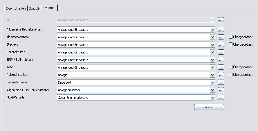

ich habe ein Projekt mit 2 Anlagen mit fast identischen Einbauorten.
Die Seiten habe aus einem Projekt mit der Struktur "Einbauort" kopiert.
Nun wollte ich die darin vorhandenen Kabel automatisch nach =Anlage+Ort nummerieren lassen.
Warum funktioniert das einfach nicht?
Meine Struktureinstellungen siehe Bild ->

Hallo Bernd
Vorher: -W+BED-2P2
Soll: -W=NF+BED-2P2
Nummerierung ist nach "Ziel"
Gerhard

Ah so... ich mache damit nie etwas. Aber ich habe es mal probiert. Sieht dann so aus und ist doch richtig bzw. das was Du haben möchtest. Oder?

Hallo Bernd,
genau so habe ich es mir vorgestellt.
Wo habe ich jetzt ein falsche Einstellung?

Ja ich habe nur das Standardschema genommen zum nummerieren...

Danke das wars
Hatte bei den Einstellungen nicht EPLAN5 sonder nur Ziel
