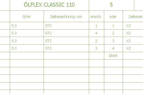

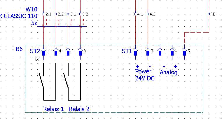

Hallo Zusammen,
wie kann man dem Kabelplan mitteilen, dass ein Gerät zwei oder
mehrere Steckverbindungen hat.
Eigentlich habe ich erwartet, dass im Kabelplan (Bild1) als Ziel steht
B6:ST2 und die dazugehörige PIN Nummer.
Habe bis jetzt noch keine funktionierende Lösung gefunden.
Hat jemand eine Idee ?

Hallo Mahus und willkommen hier
B6:ST2 und die Klemmennummer wird da nicht stehen. Wenn dann B6-ST:Klemmennummer. Wahrscheinlich hast Du keine geschachtelte BMKs oder der Kasten ist Grafik oder oder... hänge mal ein Fenstermakro davon hier rein. Dann geht es am schnellsten... die Hilfe...

Guten Morgen,
ich würde als erstes keinen Ortskasten nehmen sondern einen normalen Gerätekasten. Wenn dazu in den Projekteigenschaften in der Regkarte Struktur und hier den Button Weitere betätigen, die Verschachtelung die verschiedenen Betriebsmittel eingeschaltet ist bekommst Du auch später im Kabelplan Dein komplettes Betriebsmittel als Ziel angezeigt...

Guten Morgen Bernd,
vielen Dank für die Hilfe.
Ich hab gestern in der Hilfe gesucht und verschiedene Dinge
ausprobiert, wäre allerdings vermutlich nie auf diesen Schalter gekommen.
Gerade getestet und wie zu erwarten hat es sofort funktioniert.
