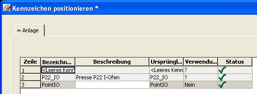

Hallo zusammen
Ich habe das Phänomen, das ich bei manchen Makros, die ich in P8 gemacht habe, beim Absetzten auf die Schaltplanseite die Abfrage nach dem Strukturkennzeichen =Anlage bekomme.
Das Makro selbst hat beim Speichern keine Strukturkennzeichen im "Sichtbaren BMK" eingetragen.
Nur "-202A1" z.B.
Kennt das jemand? Wie kann ich das loswerden?
lg Christof

Auch hier gilt... ohne Beispieldaten ist es nur ein raten. Hänge doch mal solch ein Makro hier rein...

da wird irgendwo in der spalte "aktueller wert" oder "variable" was drinnenstehen, sortier das mal jeweils nach den spalten (in den eigenschaften des platzhalterobjektes) - da kann dann auch noch sein, das es elemente gibt die durch kopieren noch nicht ans platzhalterobjekt gebunden sind, darum am besten mal alles sicherheitsalber markieren und dann nochmal zum platzhakterobjekt hinzufügen (über kontext am platzhalterobjekt)
