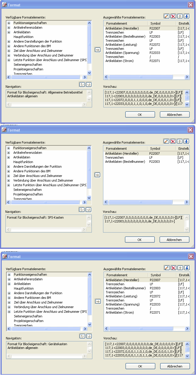

nachdem wir Frequenzumrichter der gleichen Baureihe nur mit verschiedenen Kenngrößen verwenden, habe ich mir ein Platzhalterobjekt mit den notwendigen Parametern erstellt. Bei der Anzeige verwende ich zusätzlich eine Blockeigenschaft die nicht aktualisiert wird wenn ich den Wertesatz ändere. Selbst über den Button "Verbindungen aktualisieren" geht nichts. In den Eigenschaften des Gerätekastens jedoch sind die richtigen Werte angewählt worden - also nur eine Anzeigeproblem ?

Es handelt sich um die Blockeigenschaft 1? Und was soll diese anzeigen? Ein Format für die Blockeigenschaft 1 habe ich nicht gefunden in Deinem Makro. Und wenn es kein Format gibt wird ja auch nichts ausgewertet...

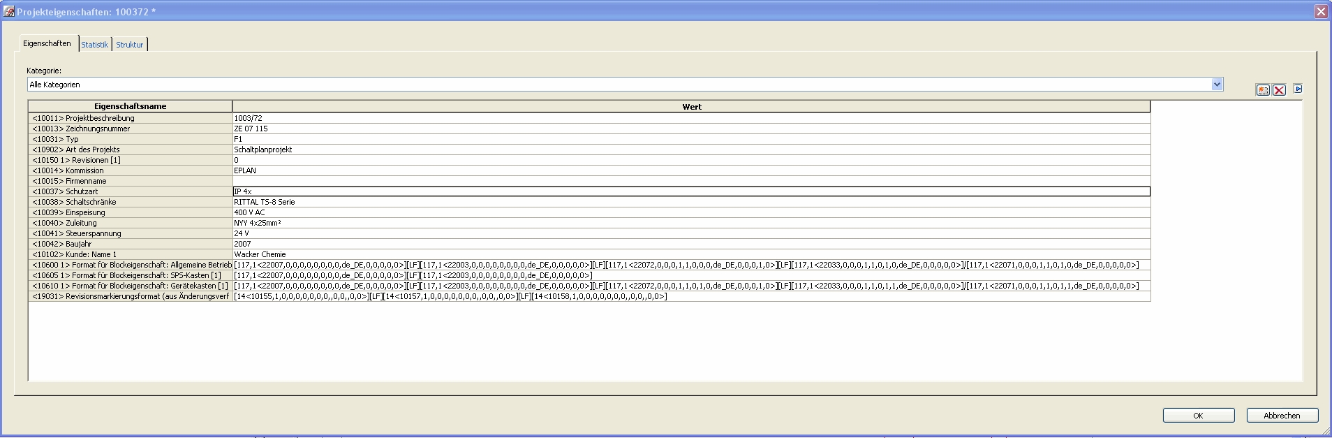

Anbei das Format für die Blockeigenschaft die projektweit gelten soll und bisher auch funktioniert.

Kannst Du bitte die Formate in eine Textdatei hängen oder hier in einen Beitrag einstellen? Sonst müßte ich die vielen Zahlen abtippen...

Moin Bernd,
Karl-Heinz ist heute nicht da, deswegen schicke ich dir weitere Informationen. Habe dir hierzu die Formate in eine Textdatei kopiert und Screenshots von den Formateinstellungen gemacht. Hoffe, du kannst damit was anfangen.
