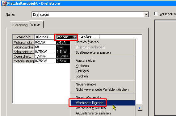

Hallo zsemma.
Weiß wer, wie ich aus einem Makro-Datei mit mehreren Varianten eine einzelne wieder entfernen kann.
lg Christof
Beiträge: 15740
Professional
2.7.x
Expertenmenü :)
erstellt am: 12. Sep. 2007 11:09    Editieren oder löschen Sie diesen Beitrag!  <-- editieren / zitieren -->   Antwort mit Zitat in Fett Antwort mit kursivem Zitat    Unities abgeben: 1 Unity (wenig hilfreich, aber dennoch)2 Unities3 Unities4 Unities5 Unities6 Unities7 Unities8 Unities9 Unities10 Unities Nur für Christof G 10 Unities + Antwort hilfreich
Makro einfügen und über den Platzhalter in den Dialog -> Regkarte Werte, dort löschen. Das Makro dann neu abspeichern...

erstellt am: 12. Sep. 2007 11:17    Editieren oder löschen Sie diesen Beitrag!  <-- editieren / zitieren -->   Antwort mit Zitat in Fett Antwort mit kursivem Zitat    Unities abgeben: 1 Unity (wenig hilfreich, aber dennoch)2 Unities3 Unities4 Unities5 Unities6 Unities7 Unities8 Unities9 Unities10 Unities
Hallo Bernd
Was Du beschreibts sind Makros mit Datensätzen. Was ich meine ist, ich kann ein SPS-Makro für die allpolige Darstellung und ein Makro für die Querverweis-Übersicht (wie E5) in ein und dieselbe Datei speichern. Unterschied ist Variante und Darstellungsart.
Wie kann ich eine Variante aber wieder löschen?

Innerhalb Eplans habe ich jetzt keine Möglichkeit gefunden, extern geht es. Ist aber natürlich nicht empfehlenswert in den Dateien rumzuwühlen... Melde es bitte mal Eplan...

Hallo Christof,
diese Frage habe ich mir auch schon gestellt.
Es ist anscheinend nicht vorgesehen, dass man einzelne Varianten löschen kann.
Es gibt damit nur zwei Wege, entweder ein neues Makro ohne die Variante die gelöscht werden soll, anlegen.
Oder die Variante mit einem neuen Makro belegen, entweder geändert oder leer.

Zum Löschen einer Makrovariante:
Pflegt doch die Makros in einem ordentlich strukturierten Makroprojekt
und falls dann eine Variante überflüssig wird, diese im Makroprojekt
entfernen, Makros automatisch aus Projekt erzeugen, fertig

...Zum Löschen einer Makrovariante: Pflegt doch die Makros in einem ordentlich strukturierten Makroprojekt und falls dann eine Variante überflüssig wird, diese im Makroprojekt entfernen, Makros automatisch aus Projekt erzeugen, fertig   ...
Manchmal kann einfach einfach einfach sein...
Danke!
Die Möglichkeit Varianten, unabhängig von einem Makroprojekt zu löschen, wäre trotzdem nett...

Wollte auch eine Makrovariante aus einem Makroprojekt löschen, aber Dein Vorschlag funktioniert so anscheinend nicht, oder es ist noch ein Trick dabei. Solange man nicht das "Makrofile" im entsprechenden Verzeichnis löscht bleiben alle bisherigen Varianten erhalten.
Das ist jedenfalls bei der 1.8.6 und der neuesten Beta so.
Oder gibt es vielleicht noch eine Einstellung die man beachten muss?

es gibt noch eine gewaltsame Methode: man nutzt einen XML-Editor.
Risikofaktor ist mit "regedit" vergleichbar, daher ist nur für Freaks zu empfehlen, die wissen, was sie tun.

Als Workaround:
Man kann auch vor dem automatischen Exportieren aus dem Makroprojekt die Makrodateien löschen, dann klappt es auch.
Aber wie Du schon sagtest: Empfehlenswert dann, wenn man weiss was man tut.
