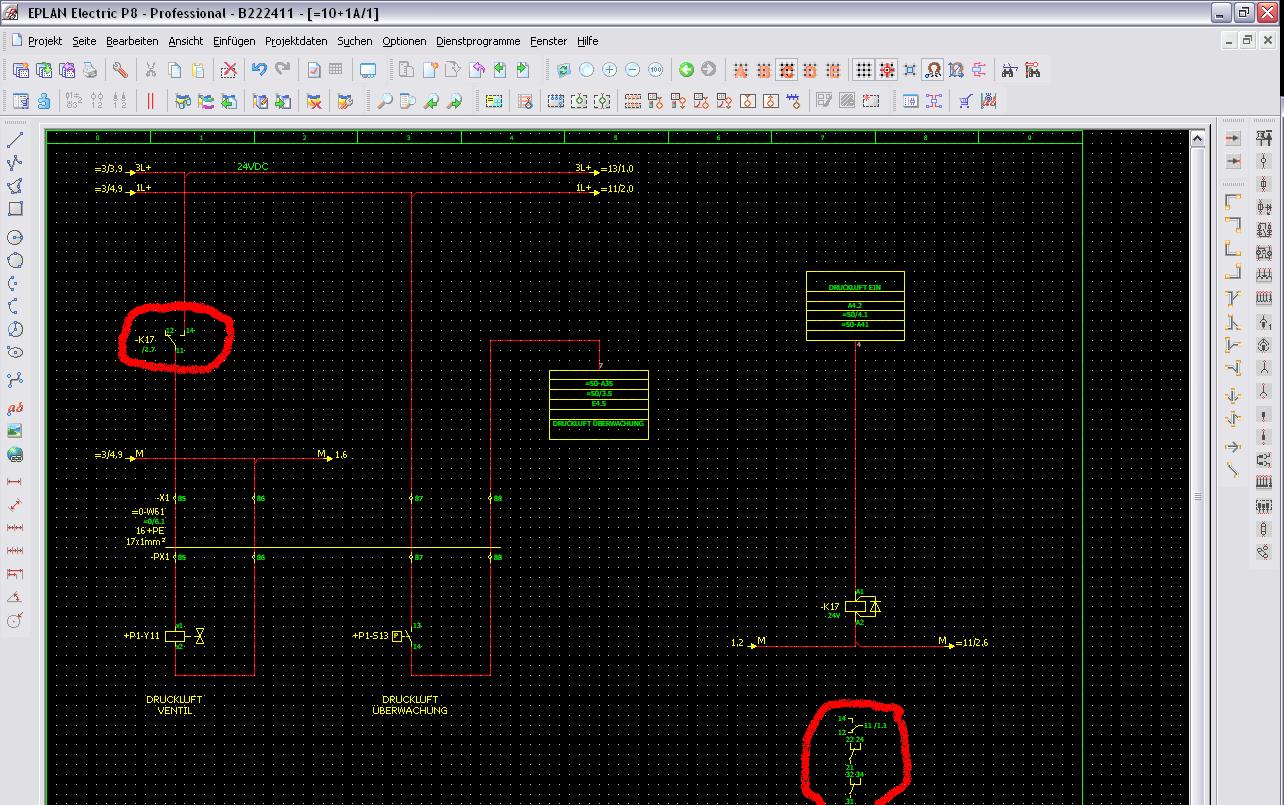

Hallo zusammen!
Hab da mal wieder ein Problemchen und zwar geht es um den Kontaktspiegel eines Wechslers. Anbei auch gleich ein Bild dazu. Ich habe ein Wechslerrelais mit drei Kontakten, davon benötige ich jedoch nur einen im Schema. Die anderen zwei sollte es mir einfach im Kontaktspiegel darstellen sobald ich den Artikel vergebe. So, das tut es eigentlich auch, nur nicht richtig. Wie auf dem Bild sichtbar, ist der erste KOntakt richtig und dei anderen beiden stehen falsch rum. Ich denke, das ich bei der Artikeldefinition den falschen Kontakt ausgewählt habe, aber den welcher ich möchte, gibt es nicht zur Auswahl (ich finde ihn nicht...). Wie muss ich es richtig machen??
Mfg
Digio

Sieht aus, als hätten deine anderen beiden Kontakte eine andere Symbolvariante

hmm ja, das hilft mir jetzt leider nicht viel weiter... die richtige symbolvariante gibt es ja nicht zur auswahl...

hy,
stell mal bei der funktionsdefinition im artikelstamm "Wechsler, Hilfskontakt" ein und alles wird gut.
lg
Juergen

danke vielmal nun hat es endlich funktioniert mit dem symbol erzwingen. besten dank!!!!!
