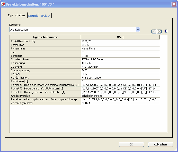

Hallo und guten Morgen
Ich habe mir ein Symbol gezeichnet und möchte an diesem die Blockeigenschaft(1) der Hauptfunktion anzeigen.
Bei der Auswahl der Eigenschaften im Register Anzeige gibt es bei Makros zwei Register (Funktion und BM), bei Symbolen gibts Register "BM" leider nicht.
Gibt es einen Trick, um diese Funktion zu bekommen?
Danke schon Mal
liebe Grüße Christof

Hallo Christof,
Die Blockeigenschaft [1] habe ich in den Projekteinstellungen aufgenommen, s. beigefügte Grafik. Dazu im Navigator Projekt markieren, rechte Maustaste -> Projekt -> Eigenschaften und unter Wert neue Eigenschaft hinzufügen. Bei mir funktioniert dies so einwandfrei. Hoffe, ich konnte dir weiter helfen.
Gruß Bernhard

Hallo Bernhard
Danke für die Info. Habe ich jetzt so noch nicht gekannt.
Im Moment habe ich das so gelöst. Ich rufe das Symbol auf und Erweitere dann das Register Anzeige um die Eigenschaft BM-Blockeigenschaft(1). Schade ist halt eben, dass ich das nicht schon beim Symbolbau definieren kann....

Hallo Christof,
mal ein Auszug der Online-Hilfe zu diesem Thema:
...Haben Sie eine Nebenfunktion markiert, enthält der Dialog zwei Registerkarten: Funktion und BM. In der Registerkarte Funktion werden alle Eigenschaften aufgelistet, die für die markierte Funktion verfügbar sind; in der Registerkarte BM werden alle Eigenschaften aufgelistet, die für das komplette Betriebsmittel verfügbar sind...

Hallo Bernd
Jedes auf einer Schaltplanseite gezeichnete Symbol bzw. Makro hat die von Dir erwähnten Register. Das weiß ich schon.
Aber im SymbolBAU hats das Register BM eben bei mir nicht...
lg Christof
PS: eventuell in der 1.8.5, aber die habe ich noch nicht.
