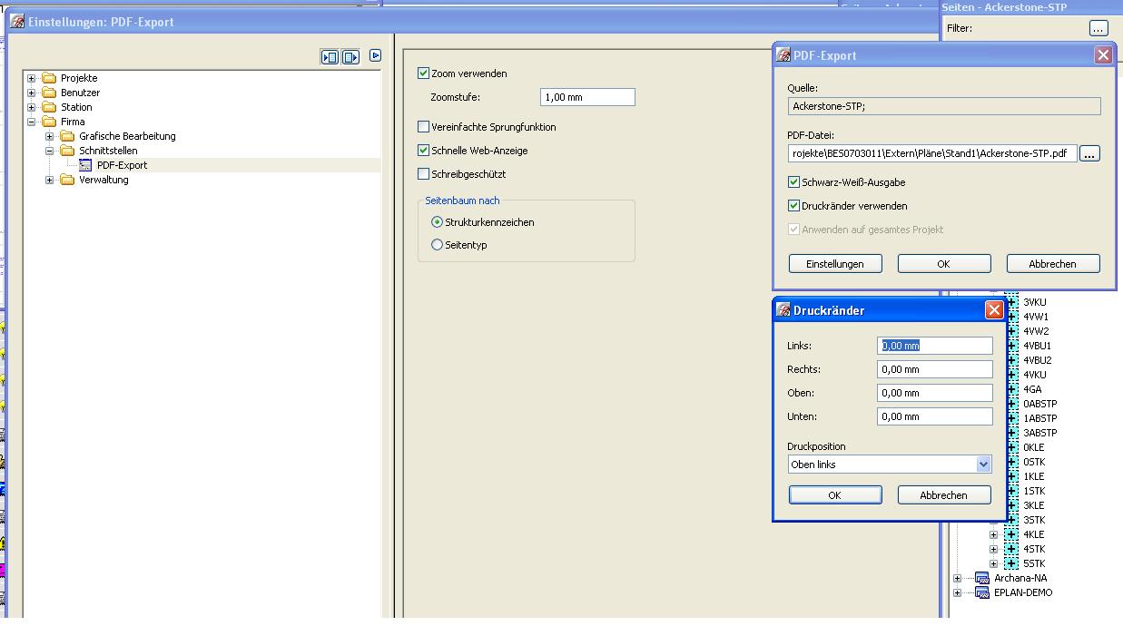

Moin zusammen
Ich hab vor einigen Tagen mit der Übersetzung angefangen und wollte jetzt den Schaltplan nach PDF exportieren
Also Seite -> Exportieren -> PDF
Fenster auf, mit wohin und was und wie soll die Datei heissen alles eingetragen, mit OK bestätigt.
Der Export startet auch ganz normal, wird aber dann mit der Fehlermeldung
Interner Fehler!
abgebrochen. Beim öffnen der Systemmeldungen steht da auch nur drinn
Es ist ein interner Fehler aufgetreten!
mit der Nr. S0 und weis nicht wie viele 0 noch

Hallo Coffy
danke für die Hilfe, nutzt aber leider nichts
im Anhang sind meine Einstellungen.
Hab das Projekt nach Eplan geschickt und die haben es mit Adobe6.
getestet. Das scheint wohl zu klappen, hilft aber so auch nicht da ich Adobe 7.0.8
verwende und es ja letzten Montag auch noch ging.
