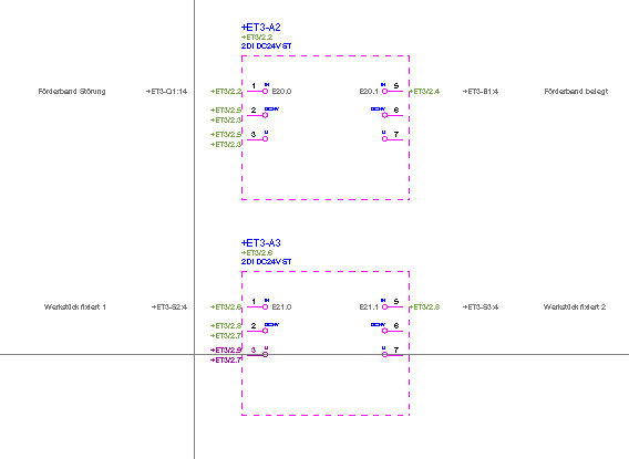

Ich versuche schon seit längerer Zeit (auch Version 1.7) bei einer SPS Übersicht z.B. Siemens ET200S die Anschlussnummer in den Stromlaufplan zurückzuschreiben. Dies gelingt mir jedoch nicht bei den dazugehörigen Potenzialen wie z.B. die 24+ oder Masse Klemmen.
Habe jetzt auch wieder das akuellste DEMO-Projekt vom Internet heruntergeladen. Auch hier wenn ich unter " SPS - Anschlussbezeichnungen zurückschreiben... - Anwendung auf das ganze Projekt " den Befehl ausführe werden die Anschlussbezeichnungen falsch zurückgeschrieben und die Verweise sind auch falsch (siehe .jpg)
Kann mir jemad sagen, was ich hier falsch mache ?

Kannst Du bitte von einer Deiner SPS-Übersichten und die dazugehörigen verteilt dargestellten EA-Punkte ein Seitenmakro machen und hier reinhängen? Dann gucken wir mal wo es klemmt...

bei den "anschlussversorgungen...." (lt. funktionsdefinition) hatte ich jetzt auch bei der 1.8.4 das problem das es nicht funktioniert hat.
bin dann über "sps-anschluss" allgemein gegangen, da klappte es...

Was mir aufgefallen ist:
Wenn ich die SPS-Anschlussdaten exportiere und mir in Excel angucke, so exportiert Eplan die Daten in der Reihenfolge, in welcher die Anschlüsse im Plan gesetzt wurden. Damit ist nicht gemeint, dass Eplan die Anschlüsse von links nach rechts exportiert.
Beispiel: Ich setze im Plan erst Anschluss 2, dann links daneben den Anschluss mit der Nr. 1. und ganz rechts den Anschluss mit Nr. 3.
Im Plan stehen dann von links nach rechts die Anschlüsse 1, dann2 und zuletzt 3. Exportiere ich das nun nach Excel, so werden mir die Anschlüsse wie folgt gelistet: Erst Nr.2, dann Nr.1 und darunter Nr. 3.
Wenn ich nun in Excel die Anschlussnummern "sortiere" und mit 1 Anfange, schmeisst Eplan mir die im Plan durcheinander. Aus 1,2,3 wird dann laut Beispiel 2,1,3.
ESS ist darüber informiert. Seitdem nehme ich zum nummerieren den SPS-Navigator, und wenn ich andere Dinge mache (Kanäle, Adressen, etc) dann tue ich gut daran, in Excel die Reihenfolge nicht zu ändern.

Es gibt schon Möglichkeiten z.B. die Kanalnummern foltlaufend pro SPS Übersichtskarte zu Nummerieren und gelich bei den I/O's eintragen (Lösung EPLAN Schweiz, aber dann kann ich gleich alles von Hand machen)oder eben alles Extern in Excel oder so zu bearbeiten.
Man kann auch im SPS Navigator Filter auf einzelne Kanäle machen und diese dann einzeln Filtern und danach jeweils die Anschlussnummern zurückschreiben.
All dies ist aus meiner Sicht nur für kleine Projekte "brauchbar", für grosse Projekte ist dies alles keine Lösung
