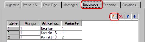

erstellt am: 10. Mai. 2008 16:43    Editieren oder löschen Sie diesen Beitrag!  <-- editieren / zitieren -->   Antwort mit Zitat in Fett Antwort mit kursivem Zitat    Unities abgeben: 1 Unity (wenig hilfreich, aber dennoch)2 Unities3 Unities4 Unities5 Unities6 Unities7 Unities8 Unities9 Unities10 Unities Nur für M.Simon 10 Unities + Antwort hilfreich
Hallo Hannes,
jetzt wird's interessant! Jetzt kommen die Details.
Dein Problem ist vermutlich, dass für die Funktionsdefinition "Sonstige, variabel" keine Geräteauswahl erfolgen kann. Zum Einen, weil die Betätiger in der Symbolbibliothek so hinterlegt sind, dass ihre Darstellungsart auf "Grafik" eingestellt ist. Zum Anderen, weil auch dann, wenn man diese auf "Allpolig" setzt, klappt es nicht. Daher darf der Betätiger natürlich nicht alleine platziert sein, sondern mit mindestens einem Kontakt.
An welchem Symbol führst Du die Geräteauswahl aus? Sollte am Betätiger erfolgen, weil er die Hauptfunktion ist.
Welche Symbole sind zu dieser Zeit ausserdem noch im gleichen BM vorhanden? Wenn der Betätiger mit mindestens einem Kontakt bestückt ist, wird die Baugruppe zur Auswahl angeboten, sonst gibt's nichts oder es gibt alles andere.
Sind die Kontakte Hauptfunktionen? Das sollten sie nämlich NICHT sein, weil der Betätiger selbst schon eine ist! Die Regel kennst Du bestimmt schon: ein Betriebsmittel muss genau eine Hauptfunktion haben.
Nun zur Frage "wie baut man eine Baugruppe?":
In den beigefügten Bilder kannst erkennen, wie die Baugruppe zusammengesetzt ist. Zunächst werden die Einzelteile zurecht gelegt. Betätiger mit der entsprechenden Funktionsschablone UND Symbol(!). Die Kontakte müssen in mehreren Varianten vorliegen, weil sich ihre Anschlussbezeichnungen i.d.R. danach richten, an welchem Platz sie eingebaut sind. Ich habe die Variante 1 mit den Anschlussbezeichnungen 11/12 bzw. 13/14, Variante 2 mit 21/22 bzw. 23/24 und Variante 3 mit 31/32 bzw. 33/34 definiert - hübscher Nebeneffekt: Variantennummer ist mit dem Zehnerbereich identisch.
Anschließend habe ich unter Baugruppen einen neuen Artikel angelegt (sollte mit der Artikelnummer und den Daten des Kombiteils erstellt werden). Auf der Registerkarte Baugruppe habe ich dann über die Schaltfläche "Neu" die Einzelteile zusammengestellt.
Ich hoffe, somit wird es auch Dir gelingen.

Also ich hab persönlich überhaupt nichts gegen Baugruppen,
nur die Anzahl der Baugruppe stört mich.
Allein wenn ich die Moeller Tasterkomponenten hernehmen gibt es
unzählige Möglichkeiten die zu kombinieren.
Und da fang ich mit ein paar Baugruppen nichts an.
Hab aber das jetzt so gelöst, daß mein Kontaktelement ( hab 6 Varianten angelegt ) die Funktionsdefinition hat und über die Zubehörkenung mach ich mir den Rest. Ist zwar nicht ganz perfekt, aber das bin ich auch nicht. Aber für die ganzen Standartsachen reicht es aus jetziger Sicht aus.
