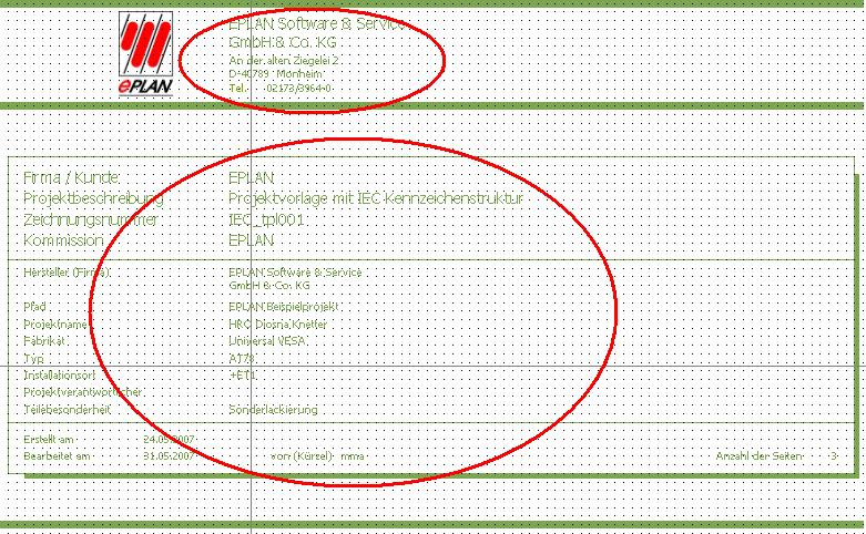

Hallo, sitze auf einem Samstag im Büro (zu Hause ist es ja auch langweilig ) und versuche ein Projekt mit ePlan zu erstellen. Klappt so weit auch erst mal ganz gut aber nach dem Ausdruck meines Deckblattes und der 2. Seite sind ein paar Daten auf dem Deckblatt nicht so, wie ich sie gerne hätte. Aber: Wie kann ich denn diese Daten wie z.B. Firma/Kunde, Kommission etc. ändern??? Suche jetzt schon ca. 1/2 Std. und finde  keinen Einstieg ins Deckblatt. Danke für die Hilfe !!!

ich muss mich mal etwas anders ausdrücken. Mein Problem ist, das ich ein Projekt mit dem Assistenten erstellt habe und nun die dort eingegebenen Daten im Deckblatt nirgends wieder finde, um 1 - 2 Änderungen vorzunehmen. Eigentlich suche ich nur diese " #+?! " Daten.

jetzt wird es etwas knifflig  . Ich habe das org. Deckblatt aus reiner Abneigung und Zorn gelöscht. Nun habe ich mit für mein Hauptstromkreis ein Normblatt geladen und den gezeichneten "Kram" dort eingefügt. Und siehe da, trotz löschen werden die Daten unten mit den Deckblatteingaben aufgefüllt. Es muss also irgend wo in der Fülle der Reiter einen Punkt geben, wo ich an diese "Voreinstellung" noch mal ran kann.

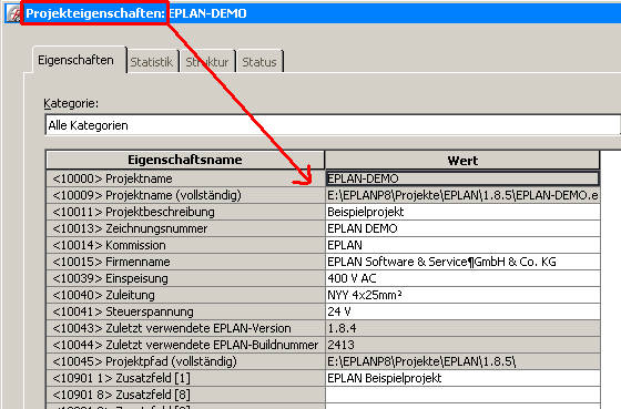

Die Daten die im Deckblatt auftauchen werden Projekt- bzw. Seiteneigenschaften sein. Deshalb tauchen sie auch weiterhin auf. Wenn Du mit "unten" die Einträge im Normblatt meinst sind das in der Regel Projekteigenschaften (erreichbar über den Seiten-Navi - Projekt markieren - rechte Maustaste - Projekt - Eigenschaften) und diese kannst Du nach belieben ändern. Ebenso die Seiteneigenschaften (STRG+M+D drücken)...

Ich raff es einfach nicht. Dort kann ich wohl ein- und ausschalten, was eingeblendet werden soll, an die "Rohdaten" komm ich aber nicht ran. Nun sende ich mal ein Bild mit, vielleicht kommt da ja besser rüber was ich suche. Bein Assistenten war das eine ganze Seite, wo ich Einfluss auf den Inhalt dieser Daten nehmen konnte.

Du liest Dir aber schon durch was man ab und an schreibt?
Was Du "Rohdaten" nennst sind Projekteigenschaften (erreichbar über den Seiten-Navi - Projekt markieren - rechte Maustaste - Projekt - Eigenschaften) und diese werden auch dort geändert. Nach dem speichern werden sie im Formular (hier Deckblatt) aktualisiert:

erstellt am: 20. Aug. 2007 14:07    Editieren oder löschen Sie diesen Beitrag!  <-- editieren / zitieren -->   Antwort mit Zitat in Fett Antwort mit kursivem Zitat    Unities abgeben: 1 Unity (wenig hilfreich, aber dennoch)2 Unities3 Unities4 Unities5 Unities6 Unities7 Unities8 Unities9 Unities10 Unities
Sorry.......
Du hast wirklich recht, hätte vielleicht mal genau lesen sollen was Du schreibst.
Ist aber auch zu meiner Entschuldigung das 1. mal mit EPLAN. Solch ein Menü hatte
ich ja auch, aber der Unterpunkt "Projekt" ist mir wohl durch die Lappen gegangen.
Nochmals vielen Dank an Dich für die schnellen Antworten !!!
Meine Erkenntnis: Bin ebend doch eher ein visueller Sesselpuper.
