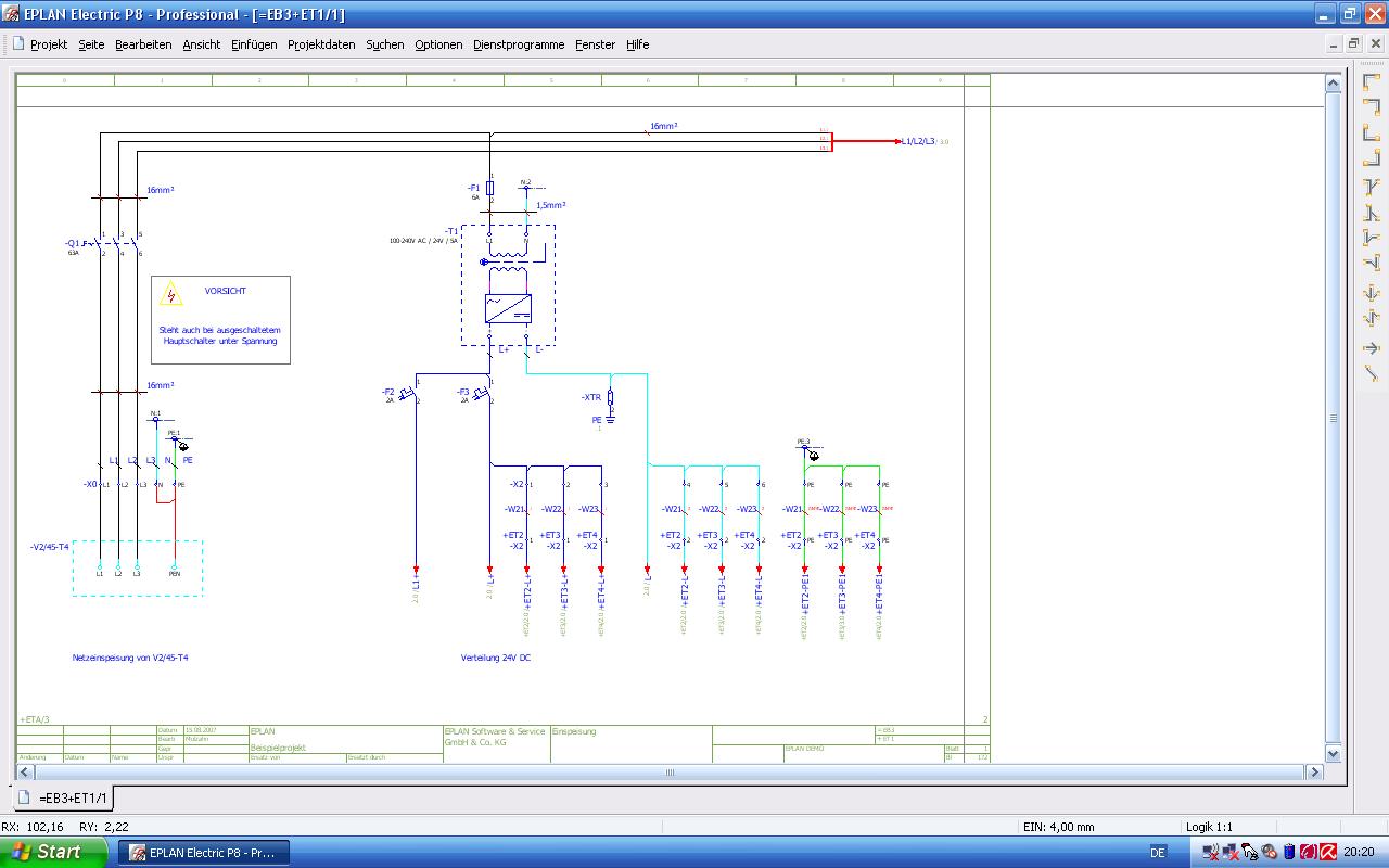

Hallo Gemeinde,
hat jemand Erfahrungen mit der EPLAN Arbeit auf einem Labtop mit der Auflösung 1280*800 dpi?
Das Standardverhältnis von EPLAN ist ja 4:3. Diese Bildschirmgrösse gibt es ja bald nicht mehr zu kaufen. Ist die Arbeit im neuen Bildschirmformat besser oder schlechter als die normale 4:3?
Danke für die Antworten!

Hallole,
hier mal ein Schirmschuss von dem Demoprojekt ohne Navigatoren auf nem Samsung 1280x800. Meiner Meinung nach nicht zu gebrauchen, oder eben Bernds weniger portable Lösung mit 3 Bildschirmen. Wenn es denn ein Notebook sein muß dann schau lieber nach der älteren 4:3

erstellt am: 16. Aug. 2007 14:13    Editieren oder löschen Sie diesen Beitrag!  <-- editieren / zitieren -->   Antwort mit Zitat in Fett Antwort mit kursivem Zitat    Unities abgeben: 1 Unity (wenig hilfreich, aber dennoch)2 Unities3 Unities4 Unities5 Unities6 Unities7 Unities8 Unities9 Unities10 Unities Nur für kaule 10 Unities + Antwort hilfreich
nein - 16:10 ist sicher besser !!!
über kurz oder lang stirbt alles 4:3
aber erst bei einer auflösung die höher als die von euch getestete ist hat 16:10 sinn.
OPTIMAL beim LAPTOP ist: 15.4" WSXGA+ TFT LCD Display, 1680 x 1050 Pixel Auflösung
dort ist P8 super angeordnet (platz für seitennavigator + trotzdem großes bild)
