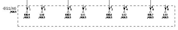

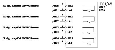

So, hier mal ein grafisches Beispiel mit kurzer Erklärung:
Var. B
Var. A
Das ist bei mir eine S7-ET200 Digitaleingabe Karte.
Diese habe ich mir als Makro in verschiedenen Varianten abgelegt. Var. A ist für den Stromlaufplan, B für die Übersicht und C für den Aufbau. Dies hier sind also die varianten A+B.
In den Karten "SPS-KASTEN" sind SPS-Anschlüsse der Funktionsdefinition SPS-ANSCHLUSS,DE mit den entsprechenden Funktionen.
Ich hatte nun gehofft, mir dies als Symbol erstellen zu können. Nur musste ich feststellen, wenn ich die Anschlüsse im Symboleditor einfüge, dass er nicht zwischen Geräteanschluss und SPS-Anschluss unterscheidet, und alle Anschlüsse wie einen Geräteanschluss behandelt. Somit gehen mir die Funktionen für den SPS-Anschluss erst einmal verloren.
Ich suche quasi einen Weg, der beides vereint. Das ganze als Symbol darzustellen mit den Funktionen für die SPS-Anschlüsse (Kanal,Adresse,...).
Von daher die Frage ob das Möglich ist, oder ich mit meinen Makros (was ich mal denke) besser bedient bin.

Ja das wird nicht klappen. Du kannst innerhalb eines Symboles (hier ja dann ein spezielles) nicht mehrere Funktionsdefinitionen vergeben. Also der SPS-Kasten bekommt ja eine andere Funktionsdefinition als die SPS-Anschlüsse und das fängt an sich zu beißen...
Du könntest aber diese Teile als Symbolmakros ablegen und diese später mit STRG+EINFG fast so schnell wie Symbole aufrufen und einfügen. Wenn Du dazu die fertige SPS-Übersicht mit allen dazugehörigen Objekten gruppierst kannst Du auch einfach verschieben, kopieren ohne immer alles erst markieren zu müssen...
