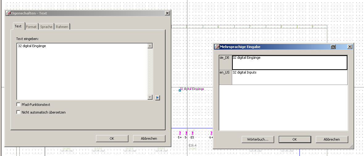

Hallo Gemeinde,
bei der Übersetzung eines Projektes habe ich das Phänomen, dass obwohl unter Einstellungen – Übersetzung – Projekt – „Segment“ WORT eingestellt ist, EPLAN bei der Übersetzung versucht den gesamten Inhalt eine Textfeldes komplett zu Übersetzen.
Beispiel: normaler Text: „32 digital Eingänge“ müsste bei Auswahl „Wort“ geteilt werden in
32
digital
Eingänge
EPLAN bietet mir zur Übersetzung nur den Kompletten Text an. Mein Wörterbuch würde überlaufen, Wenn ich jede Textkombination so übersetzen würde.
Welche Einstellung habe ich übersehen??
Danke für die Tips im Voraus.

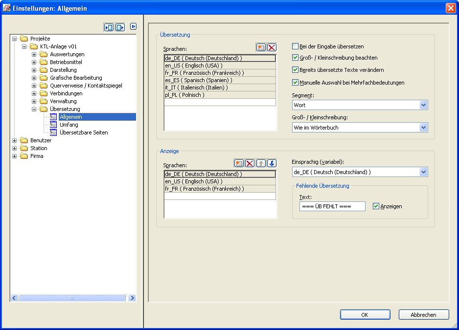

Hallo kaule,
ich habe es bei mir gerade ausprobiert und es funktioniert einwandfrei.
Voraussetzung ist natürlich, dass alle Wörter auch im Wörterbuch vorhanden sind.
In den Einstellungen habe ich sowohl unter Projekt, als auch unter Projektunabhängig die Segmenteinstellung "WORT" stehen.
Schönes Wochenende !
Horst

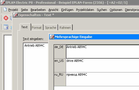

Hab da ein kleines Problem...
Habe einen freien Text der da lautet:
Trägergerät
SR35T
In meinem Wörterbuch ist die Übersetzung für "Trägergerät" angelegt.
Und die Typ-Bezeichnung "SR35T" ist in der Liste der nicht übersetztbaren Wörter.
ABER P8 streikt!! Es will einfach nicht Übersetzen. Wenn ich das "SR35T" lösche übersetzt er ds Trägergerät einwandfrei.
Wo hängt es?

Hallo Marco,
das liegt an den Ziffern in SRT35T. Wenn du SRxxT schreibst funktioniert es. Melde es bitte Eplan.

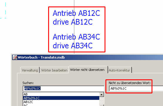

Ich würde für den Fall das SRxxT nicht übersetzt werden soll folgendes Wort als nicht übersetzen eintragen: SR%0%1T. Das sollte klappen...
Das funktioniert bei mir aber auch nicht

erstellt am: 05. Nov. 2007 09:34    Editieren oder löschen Sie diesen Beitrag!  <-- editieren / zitieren -->   Antwort mit Zitat in Fett Antwort mit kursivem Zitat    Unities abgeben: 1 Unity (wenig hilfreich, aber dennoch)2 Unities3 Unities4 Unities5 Unities6 Unities7 Unities8 Unities9 Unities10 Unities Nur für kaule 10 Unities + Antwort hilfreich
Man sollte die gleichen Kombinationen nehmen...    Nehmt mal AB%0%1C und übersetzt dann "Antrieb AB76C" dann klappt das auch mit der Übersetzung. Nehme ich SR%0%1T dann klappt das auch nicht...

erstellt am: 05. Nov. 2007 10:32    Editieren oder löschen Sie diesen Beitrag!  <-- editieren / zitieren -->   Antwort mit Zitat in Fett Antwort mit kursivem Zitat    Unities abgeben: 1 Unity (wenig hilfreich, aber dennoch)2 Unities3 Unities4 Unities5 Unities6 Unities7 Unities8 Unities9 Unities10 Unities Nur für kaule 10 Unities + Antwort hilfreich
Hallo Bernd,
Dann wird das ganze ja noch eigenartiger
Aber ich habe es gerade mit deinen Kombinationen probiert und es funktioniert trotzdem nicht.

Sollte aber... guck mal mein angehangenes Video...

Hallo Bernd,
Es will bei mir nicht funktionieren. Ich hoffe nicht das es an deiner Enterprise Version liegt. Guck mal mein Video. Aber selbst wenn es so fonktionieren würde kann das nicht die Lösung sein für jeder Ziffer innerhalb eines Wortes einen Platzhalter %0 bis %9 zu verwenden. Weiterhin funktioniert es bei mir auch nicht wenn ich die Wörter ganz normal mit in das Wörterbuch übernehme. Zur Sicherheit anbei meine Parameter.

Liegt nicht an der Enterprise. Ich habe es eben probiert. Klappt bei mir auch mit der Professional...
Meine Einstellungen sind gleich bis auf das ich die Option Manuelle Auswahl bei Mehrfachbedeutungen nicht aktiviert habe...

L Ö S U N G !!
Also, habe es mit Bernd's Beispiel ausprobiert. Das klappt es ohne probs. OHNE das ich AB%0%1C in der Liste hatte. WARUM
Liste durchgegangen... und:
Ich habe bei den nicht zu übersetzenden Wörtern die Abkürzung "AB", alle Ziffern und "C" drin stehen.
Habe also mal ausprobiert: "SR" und "T" einzeln aufführen. Die Ziffern habe ich ja schon in der Liste.
UND ES KLAPPT!!!
