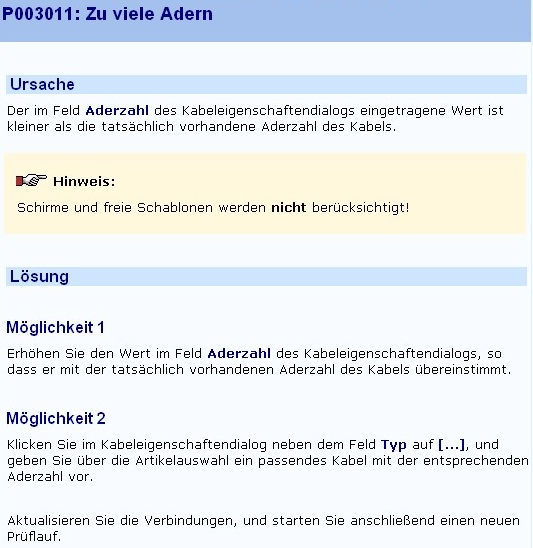

Wie werden die Kabeldaten eines ausgewählten Kabels in den entsprechenden Feldern übernommen. Bei der Auswahl eines Kabels mit 5 Adern, sollte auch im Feld "Anzahl Adern" eine 5 erscheinen.
In der Hilfe steht, die Verbindungen zu aktualisieren, und dann einen erneuten Prüflauf starten.

Zum einen müssen in der Artikeldatenbank die richtigen Felder mit Informationen gefüllt sein, zum anderen das Kabel über Kabeltyp auswählen
und zu guter letzt die richtigen Anzeigen auswählen, dann müsste es richtig funktionieren.

Du kannst das Feld "Aderzahl" vorbelegen lassen, indem Du zu dem zugehörigen Kabel in der Artikelverwaltung die entsprechenden Daten im letzten Reiter einträgst.
Die Funktionsschablone sollte natürlich mit der im Feld "Aderzahl" eingetragenen Zahl übereinstimmen.
Bin immo im Feierabend, eine genauere Anleitung dazu kann ich Dir, sofern benötigt, morgen geben.
Um auf deinen Fehler mal bezug zu nehmen:
Hast Du schon mal deine Kabelbelegung überprüft, ob alle zum Kabel zugehörigen Adern aufgelistet sind und keine zuviel? Das geht, indem Du den Kabelnavi öffnest, dann im grafischen Editor auf dem Kabel die rechte Maustaste klickst. Aus dem Menü wählst Du nun Auswahl Synchronisieren. Im Kabelnavi wird dein Kabel angezeigt. Nun wieder mit der rechten Maustaste (Mauszeiger auf Kabeldefinition) das zugehörige Menü öffnen, und dort Adern sammeln wählen.
Nun kannst Du die Adern den Farben zuordnen, etc.
Da in P8 Kabel nun Artikel sind, sollte die Kabel auch in der Artikeldatenbank vorhanden sein, und alle nötigen Eintrge sowie die jeweils korrekte Funktionsschablone dort hinterlegt sein.
Hoffe Du verstehst, was ich meine, und Dir konnte ein wenig geholfen werden.
