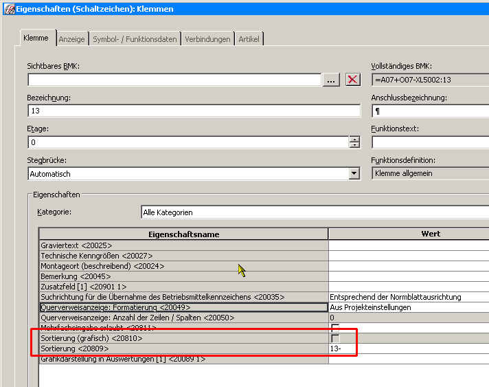

Ich habe das gleiche angesprochene Problem.
Ich habe einen grafischen Klemmenplan über
Dienstprogramme/Auswertungen/erzeugen
erstellt.
Dabei werden im Ergebnis erst die nummerischen Klemmen darf´gestellt und dann die mit Buchstaben, also alle PEs am Ende.
Wo ist aber einzustellen, dass die Klemmen in der Reihenfolge der Platzierung darzustellen sind?

Klemmen kann man sortieren in dem man das direkt an der Klemme mit den vorhandenen Eigenschaften erledigt (siehe Bildchen) oder die Klemmen der Klemmenleiste bspw. unter Projektdaten - Klemmenleisten - Bearbeiten bearbeitet. Geht auch aus dem Klemmenleistennavi direkt (Leiste markieren - RMT - Bearbeiten)...

Danke für deine antwort!!
In der Zwischenzeit habe ich weiter die Suche gequält und diesen Thread gefunden: http://ww3.cad.de/foren/ubb/Forum467/HTML/001009.shtml#000000
Hier steht also beschrieben, wie man das nachträglich macht.
Besser ist es aber wie du hier in deiner Antwort schreibst, dass die Klemmen bereits mit dieser Eigenschaft eingefügt werden.
Also auch das Problem gelöst.
