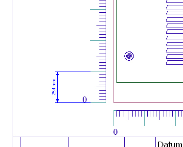

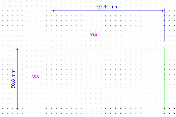

ich habe gerade folgendes Problem:
Ich habe einige Aufbauzeichnungen in EPLAN 5 als DXF ausgegeben. Dort wurden diese auf einer Seite 1:10 gezeichnet. Die DXF/DWG Ausgabe erfolgt 1:1.
Wenn ich diese Seite jetzt über "Einfügen/Grafik/DXF/DWG" auf einer Grafikseite mit Maßstab 1:10 ins P8 einfüge, habe ich eine Maßstabsänderung von 1:2,54. Da das zufälligerweise das Verhältnis von mm zu inch ist, habe ich die Vermutung, das irgendwas nich richtig eingestellt ist.

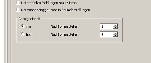

Unter "Schraubenschlüssel"/Benutzer/Oberfläche ist Anzeigeeinheit mm angehakt.
Wo könnte noch ein Haken falsch sein?

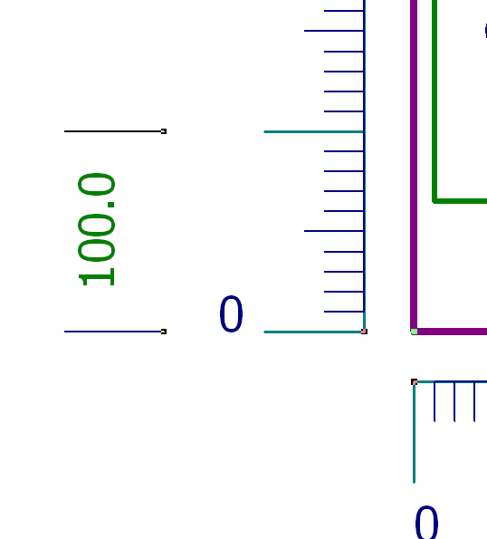

das ist reine Grafik, und ich weiß nicht warum, aber da gibt es Probleme mit Linienstärken.
Wenn ich das importierte Makro das erste mal auf eine Seite setze, sieht es aus wie auf dem Bild links, das 2. mal wie rechts (wäre normal). Und jetzt kommts, lösche ich das erste weg, bekommt das 2. die dicken Linien.
Damit bin ich aber schon beim support vorstellig geworden.
Deswegen versuche ich die Grafik jetzt per DXF zu Übernehmen.
Ich habe auch schon 2 "Hilfskrücken" gefunden:
1. das Importierte skalieren mit 1/2,54 (0,3937007874015748031496062992126)
2. bei EPLAN 5 die DXF Ausgabe auf Autocad R12 stellen, dann muß mit dem Faktor 10 skaliert werden.
In beiden Fällen bleiben die Strichstärken aber normal.
