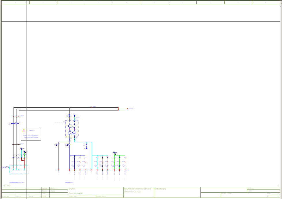

Hab da einmal eine Frage.
Ich habe Schaltplanseiteninhalt für A3 Seiten.
Diese muss ich aber in A4 Seiten hineinbekommen.
Kann ich:
a: Die Symbole skalieren
oder
b: Das Normblatt skalieren, und dann unter dem A4-Format ausdrucken?
lg und Danke für Hilfe...

Also eigentlich sind die Seiten - wenn Du Standard-Normblätter nimmst - immer im A3 Format und Eplan skaliert die Teilchen zum drucken (in der Regel ja A4-Drucker) herunter. Da besteht nicht wirklich ein Handlungsbedarf...
und wenn ja, dann einfach den Seitenmaßstab auf 1:1,41 setzen.

hier ne skalierung mit 1:2
  EditBernd Bitte keine Umlaute... Hier das Bild zum angucken...
