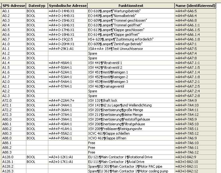

hoffe mir kann jemand weiter helfen: ich will in P8 eine SPS-Zuordnungsliste erstellen, die mir NUR die in den SPS-Karten addressierten SPS-Adressen mit zugehöriger BMK, Querverweis und Funktionstext ausgibt. Habe eine solche Möglichkeit in eplan bisher noch nicht gefunden  . Hier werden mir immer alle sinnigen und unsinnigen Anschlüsse ausgegeben, so dass ich zum Teil leere Seiten habe oder nur Seiten mit Querverweisen, usw. Es muss doch möglich sein, nur die SPS-Adressen mit Funktionstext auszugeben. Die Ausgabe soll so aussehen, wie ich sie unter "Adressen / Zuordnungslisten..." aufrufen kann. Siehe auch beigefügtes Bild.
Weiß vielleicht auch jemand, wie ich die Liste unter "Adressen / Zuordnungslisten..." nach Excel exportieren kann?

Klappen tut das eigentlich problemlos... hast Du es schon einmal mit dem Beschriftungsmodul probiert? Kann dann so aussehen -> klick...
Wurde erstellt mit einem Beschriftungsschema (1.8.4)...

einfach die ganze tabelle markieren und mit STRG+C in die zwischenablage, bei excel mit STRG+V einfügen,
zuvor die excel-tabelle auf "text" formatieren.
du kannst dann auch daten aus excel wieder in die P8-tabelle kopieren.

Hallo Bernd,
sieht ja toll aus. Aber wie erstell ich eine solche Liste?

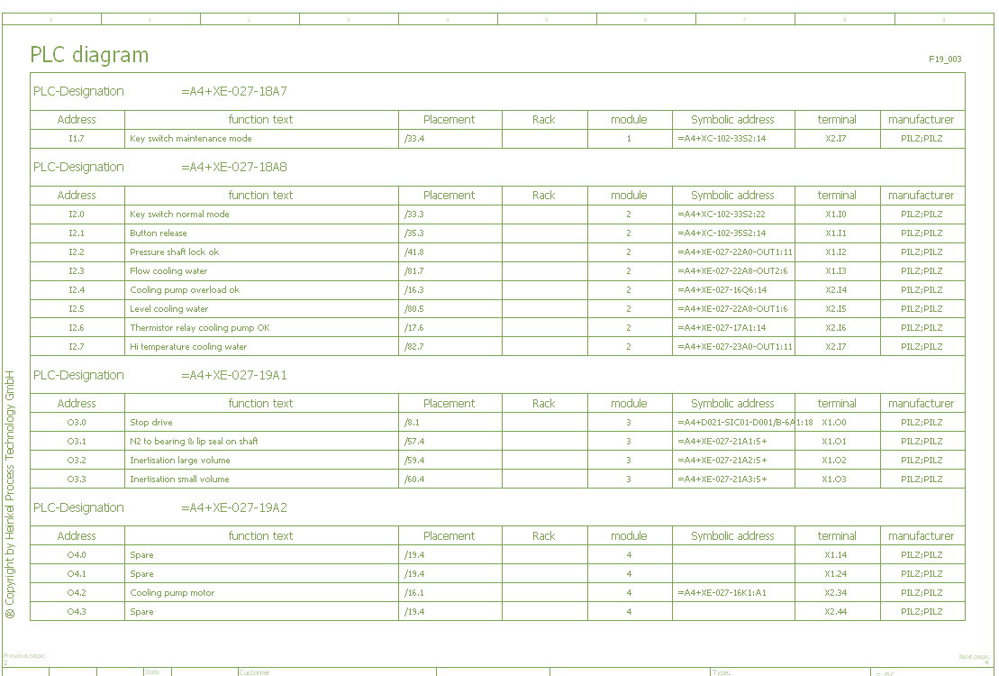

du hast mich nicht ganz richtig verstanden  : Ich möchte in eplan eine SPS-Liste ausgeben (z.B. als SPS-Diagramm, als Liste *.f19). Dieses liefert mir aber nur unsinnige Ausgaben. In dieses SPS-Diagramm sollen nur adressrelevante Ausgaben übergeben werden, wie im angehängten Beispiel. Kann ich das so machen??

Klappt auch mit einer F19-Auswertung -> klick (optisch auch möglich in einer anderen Listenform -> der Formularbau erledigt das ja, oder andere/zusätzliche Eigenschaften)...
Es ist eigentlich egal wo und mit was Du Daten ausgibst. Du solltest, wenn nicht alles gewünscht ist, mit den Filter- und Sortiermöglichkeiten arbeiten. Hier bspw. werden nur Funktionsdefinitionen wie SPS Analoge/Digitale Ein- bzw. Ausgänge ausgegeben. Dadurch wird der Rest bei der Ausgabe weg gefiltert...

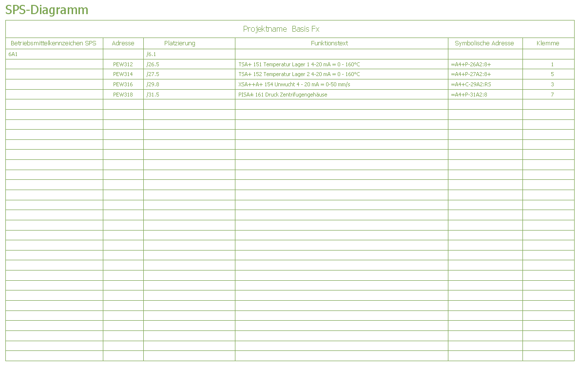

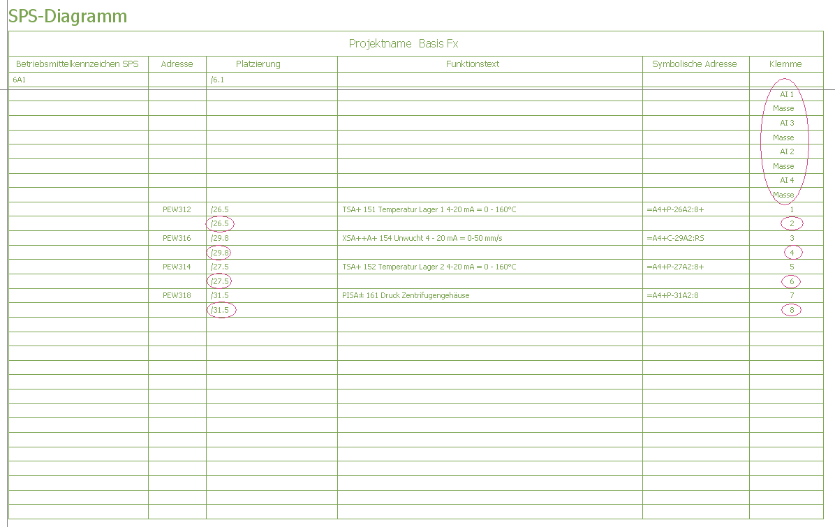

Hier bin ich wieder. Also zu dem Problem von gestern: mir werden nun zwar nur die Karten ausgegeben, die E/A-Anschlüsse haben, der Rest wurde herausgefiltert. Doch innerhalb der Karten werden weiterhin störende Anschlüsse ausgegeben, die gar nicht belegt sind oder gebraucht werden. Habe dir ein Beispielbild beigefügt. Ferner kriege ich es nicht hin, nach SPS-Adressen zu sortieren, obwohl ich es unter Sortierung versucht habe. Habe dir auch ein Bildchen angehängt, wie es aussehen soll. Bin gespannt auf deine Auswertung!  . Danke schon Mal....

Klappt, auch mit Deinem Makro... klick. Formulartechnisch kann man das prinzipiell beliebig zusammenbauen. Ich habe jetzt hier ein dynamisches F19 genommen und darauf den Filter (Nur EAs) sowie eine Sortierung nach SPS-Adressen eingestellt. Das Ergebnis sieht gut aus wie im Bild zu sehen...

Ich habe das Projekt mal in die 1.7.12 kopiert und ausgewertet... das Ergebnis siehst Du hier. Die 1.7.12 macht da also Zicken  In der 1.8.4 wurde das eindeutig verbessert. Du machst also nichts falsch...
Also dann nicht so lange warten mit dem Einsatz der 1.8.4...

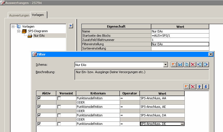

Guten Morgen,
ich habe diesen Eintrag wieder aufgegriffen da er mir bei der Erstellung einer Auswertung geholfen hat. Das funktioniert auch wunderbar bis auf die Tatsache das er pro Seite nur eine SPS Karte aufführt. Ich gerne das er das Formular voll macht, habe aber keine Einstellung gefunden. Am Formular scheint es nicht zu liegen da ich verschiedene schon ausprobiert habe.
Im Voraus vielen Dank

Morgen Stefan,
ja, das geht. Dafür brauchst du aber ein dynamisches Formular, und in den Projekteinstellungen musst du unter der Rubrik Auswertungen / Ausgabe in Seiten bei SPS-Diagramm das Kontrollkästchen "Zusammenfassen" aktivieren. Dann sieht es ungefähr aus wie auf angehängtem Bild.

Vielen Dank,
das war das gesuchte Häckchen. Jetzt habe ich volle Listen.
