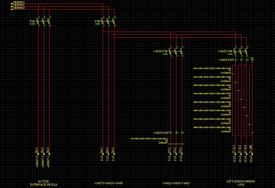

Gute Morgen!!
Nochmals eine Frage ud zwar geht es um Eigenschaften extern bearbeiten. Ich habe dazu mal eine Schema Seite aus meinem Projekt hochgeladen.
Habe ein Projekt mit ca. 2000 Kablen und müsste jetzt die Kabeleigenschaften ins Excel bekommen können, dort bearbeiten und wieder zurück ins P8 lesen. Wie genau muss ich das machen und welche Einstellungen setzen? Ich müsste auch noch Information eingeben, welche das Kabel momentan noch nicht hat.

erstellt am: 16. Jul. 2007 15:13    Editieren oder löschen Sie diesen Beitrag!  <-- editieren / zitieren -->   Antwort mit Zitat in Fett Antwort mit kursivem Zitat    Unities abgeben: 1 Unity (wenig hilfreich, aber dennoch)2 Unities3 Unities4 Unities5 Unities6 Unities7 Unities8 Unities9 Unities10 Unities Nur für digio 10 Unities + Antwort hilfreich
Nimm bitte die Funktion Dienstprogramme - Eigenschaften extern bearbeiten - Funktionen exportieren. Dann mal das Beispielschema von Eplan Kabel zum testen nehmen und ansonsten auf dieser Grundlage selber ein passendes Schema basteln, da dann auch gleich die Eigenschaften mit einpflegen die Du in Excel neu eintragen möchtest...

erstellt am: 17. Jul. 2007 08:20    Editieren oder löschen Sie diesen Beitrag!  <-- editieren / zitieren -->   Antwort mit Zitat in Fett Antwort mit kursivem Zitat    Unities abgeben: 1 Unity (wenig hilfreich, aber dennoch)2 Unities3 Unities4 Unities5 Unities6 Unities7 Unities8 Unities9 Unities10 Unities
Das Problem welches ich noch habe ist, dass ich nicht genau weiss, wie ich das Excel-File richtig darstelle damits funktioniert. bei mir kommt immer die Fehlermeldung ungültiges Dateiformat. Ich hab verschiedene Files gemacht für die Beschriftung welches mir es ins Excel ausliest und die funktionieren alle einwandfrei. Da konnte mann für eine Spalte einfach "###" reinschreiben und richtig in P8 definieren.
Aber wie definiere ich die Spalten für extrene Funktionen richtig?

erstellt am: 17. Jul. 2007 09:14    Editieren oder löschen Sie diesen Beitrag!  <-- editieren / zitieren -->   Antwort mit Zitat in Fett Antwort mit kursivem Zitat    Unities abgeben: 1 Unity (wenig hilfreich, aber dennoch)2 Unities3 Unities4 Unities5 Unities6 Unities7 Unities8 Unities9 Unities10 Unities Nur für digio 10 Unities + Antwort hilfreich
Wenn Du über die externen Funktionen gehst (nicht Beschriftung!) und mit Excel arbeitest nimmst (solltest) Du zweckmäßigerweise die Vorlage Template_EditPropertiesExternal.xls nehmen. Hast Du da schon einmal reingeschaut? Ist nix besonderes. Also in P8 die Eigenschaften in das Schema reinbasteln und mit der P8-Vorlage (Template_EditPropertiesExternal.xls) nach Excel schieben. Den Rest macht P8...
Ich weiß jetzt nicht genau was Du möchtest...

erstellt am: 17. Jul. 2007 09:41    Editieren oder löschen Sie diesen Beitrag!  <-- editieren / zitieren -->   Antwort mit Zitat in Fett Antwort mit kursivem Zitat    Unities abgeben: 1 Unity (wenig hilfreich, aber dennoch)2 Unities3 Unities4 Unities5 Unities6 Unities7 Unities8 Unities9 Unities10 Unities
ok habs jetzt rausgefunden wie es funktioniert! so komme ich viel schneller vorwärts als alles in P8 einzugeben.
Besten Dank für deine Hilfe!!!
